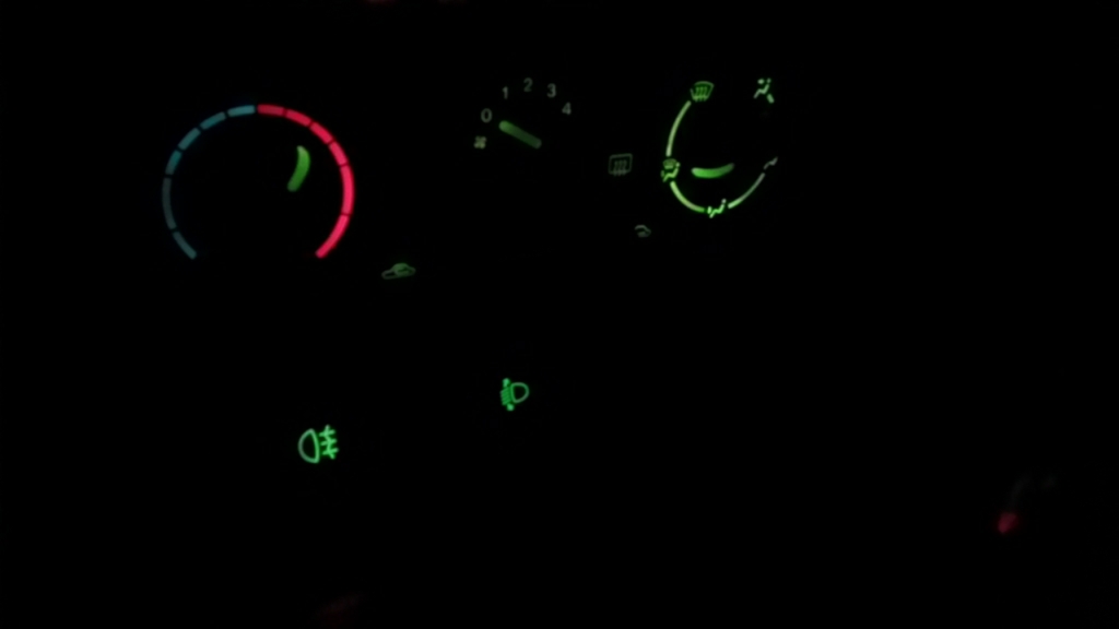

J'ai ma Mazda NB depuis bientôt 2 mois et je me demandais si le bouton de l'antibrouillard arrière et la molette pour régler le faisceau ne devrait pas être éclairé ?

Salut. Oui il devrait l'être. Vas y molo pour tout démonter pour pas péter une fixation :jap:

sur ma NA il ne l'est pas juste le petit symbole phare s'allume le molette non on voit bien que les chiffre sont peint sur la photo par contre l'antibrouillard lui doit s'allumer

J'ai regardé hier sur la NB, molette et bouton anti-brouillard ne s'allument pas... :tantpis:
D'ailleurs appuyer sur le bouton d'anti-brouillard ne fait rien, faut que je vérifie le fusible.

Sur les trois, seul le symbole pour la hauteur des phares s'allume sur ma mienne. Les chiffres de la molette ont plutôt l'air d'être peint à même le bazar oui.
Quant au bouton pour les AB, aucune idée de s'il doit s'allumer ou non. Tout ce que je sais, c'est que j'ai la loupiotte sur le tdb quand c'est allumé, ça me suffit ! :aie:

Je viens de vérifier, et je confirme que le bouton de l'anti-brouillard est bien éclairé. Par contre, j'ai celui du réglage de la hauteur de phares qui est HS. Fait suer, après tous les démontages de la console que je me suis tapés (changement des joints levier, des inserts, des soufflets, etc...), je ne m'en aperçois que maintenant. :roll:

Il est possible de démonter juste la ptite plaque qui supporte les 2 boutons, mais chaud â faire :cyp:

et "déclipser" le bouton d'antibrouillard c'est faisable ?
Message Publié : Mer 13 Jan 2016, 10:50
Message(s) : 2787
Oui mais faut 2 lames très fines, un peu comme les barres pour enlever les autoradios.

Les petits leviers en plastique qu'on reçoit avec les pièces de rechange de téléphones mobiles sont géniaux pour ce genre de job ;)

et du coup l'ampoule (la led...?) est directement changeable derrière le bouton ?
