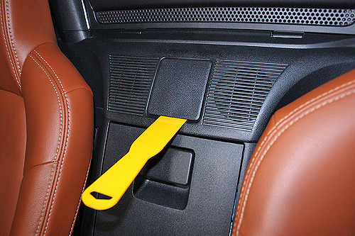

Ma NC est équipé de l'audio Bose et je me suis toujours demandé si c'était moi qui étais sourd ou si les speakers présents entre les 2 sièges (ceux de la photo) ne fonctionnaient pas. En réalité, la seule fois où je les ai entendu c'est quand je trifouillais les fils par la boite à gant derrière le poste, là ils se sont mis à grésillé de manière relativement audible.
PS : Mon poste a définitivement des faux contacts, la nuit l'éclairage du poste clignote (parfois en rythme avec les bosses, ca fait un peu sapin de noël) et à une période, le poste s’éteignait et redémarrait carrément à chaque bosse :aie:
Du coup ma question est de savoir si ces speakers sont à peine audible ou si c'est bel et bien qu'ils ne fonctionnent pas sur ma voiture. Et de savoir si d'autres personnes ont ce genre de faux contacts sur le poste bose.

Chez moi ces hauts parleurs sont également inaudibles. Enfin presque. En jouant avec les réglages on peut les entendre mieux mais cela n'a pas grand intérêt, donc ils sont bien là, et fonctionnels (et mon ampli est neuf, j'ai du le faire changer sous garantie juste après mon achat).

Il faut comprendre que Bose a fait ici un choix technique complexe: celui de la voie centrale (le haut parleur sur le tableau de bord) et apparemment cette sorte de voie centrale arrière (certes c'est pas du mono mais les HP sont si rapprochés que c'est presque pareil). Ce type de système est vraiment difficile à régler (et l'équilibre général en pâti). Par contre il permet une bonne spatialisation du son, une scène sonore intéressante, et surtout bien placée pour le conducteur ET le passager ! Et c'est pas souvent qu'on arrive à ce type de résultat, même parmi les féru de son avec du matos pointu, bien régler une voie centrale dans une auto est un art très difficile. A ce titre ces HP arrières peuvent être pratiquement inaudibles, cela ne veut pas dire qu'ils ne participent pas à cette spatialisation du son: on n'a pas besoin d'entendre quelque chose pour qu'il influe sur la scène sonore, c'est même l'inverse, plus c'est subtile plus la scène sonore se placera correctement (si on se met à entendre les HP arrières ca fou tout en l'air). Alors je ne l'ai pas testé en détail dans la Mx, mais dans la théorie plus on monte en fréquence plus le son est directionnel (et donc son emplacement critique pour la "scène sonore"), et je suis à peu près persuadé que le rôle de ces hauts parleurs arrière n'est pas d'êtres entendus, mais de participer à l'équilibre général. D'autant plus que sur la NC le Bose change de réglage tout seul quand on déverrouille la capote (on entend d’ailleurs le son se couper une fraction de seconde), il est possible que cela impacte tous les HP et leur façon de fonctionner ensembles.

Par contre pas de faux contact chez moi, malgré les routes sinueuses des Alpes Suisses. Mais tu peux facilement démonter la partie centrale et aller voir si ce n'est pas un faux contact, une fiche foireuse, ou autre soucis facilement rectifiable.

les hauts parleurs entre les sièges sont quasi inaudibles sauf à jouer avec le Fader.

Je ne suis pas expert, mais mon expérience rejoins l'analyse de melou : en mettant le fader sur l'AR, on entend bien ces HP, et le volume est très faible par rapport aux autres. Mais en mettant tout sur l'AV, donc en coupant ces HP arrière, on se rend compte qu'on perd pas mal en qualité.
Bref, règle tout sur l'arrière, tu pourras tester ! :)
