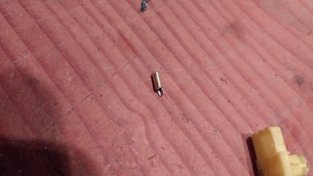

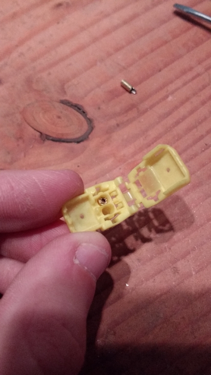

Bonsoir,
J'ai un petit soucis, suite à une mauvaise manip, j'ai cassé en 2 les cosses d'airbag qu'il y a sur les ceintures de sécurité.
Je me suis retrouvé avec le fil d'un côté avec le bout du cosse et l'autre partie entre les doigts ..
Avez vous une idée pour refixer tout ca, je vous joins une photo du cosse en question :
J'ai pas vraiment de solution je suis à l'écoute pour tout et n'importe quoi.
Je vais Mazda demain pour voir ce qu'ils me proposent.
Merci d'avance,
Sportivement, Jérémy.

Direction la casse !
Ces connecteurs sont un minimum normés, tu devrais trouver ce qu'il te faut pour pas trop cher !
Mais attention au bricolage sur ces éléments pyrotechniques :sic:

Merci le sag pour ta réponse mais je suis pas sur de pouvoir retrouver les mêmes sur une autre voiture mais je vais le tenter.

Prends ta pièce sous le bras et vas voir ce qu'ils ont. Par contre , tu devrais peut être acheter un pièce complète en casse.

Je venais juste faire un retour si ca peut aider quelqu'un par la suite,
Donc j'ai demandé à Mazda, ils m'ont annoncé qu'ils ne faisaient pas le connecteur à l'unité fallait racheter tout le faisceau, valeur : 996€ :o
Suite à sa j'ai fait le tour des centres auto, FIA, autoleclerc ... Personne n'en a et personne ne peut en avoir.
Donc j'ai été faire un tour à la casse le mec me dit que ca ne sera surement pas tout à fait le même.
Finalement après réflexion, j'ai soudé un câble directement pour faire contact car c'est juste un "détecteur", j'ai fait ca proprement j'ai tout rebranché et fait un test , aucun voyant allumé :)
