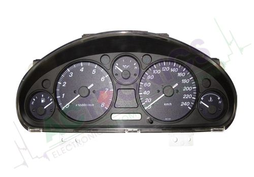

et je possède celui-ci (j'aime pas trop au niveau du fond bleu et la division du compte tour plutôt serré) :
Ma question est donc peut on mettre des fond de compteur de Na sur une NB et si oui, quelqu'un la t'il déjà fait? (déjà, le voyant des plein phare n'est pas au même emplacement)

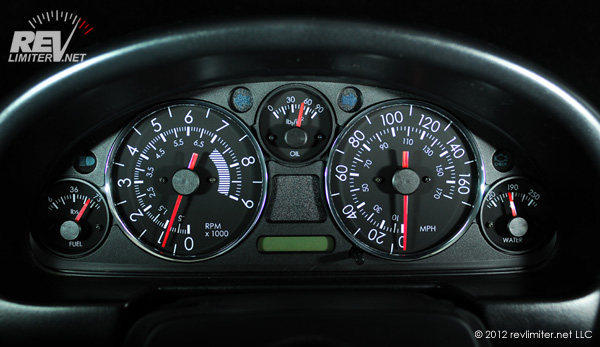

J'adore les fond de compteur que l'on peut trouver ici:
http://revlimiter.net/store/gauges-nb.php
C'est sur, c'est cher, mais qu'est ce qu'ils sont Boooooooooooooo :love2: :love2: :love2: :love2:
Ma question, comment on met les aiguilles à la verticale?
C'est genre : je tire, je change mes fond de compteur et pof, une pointe de colle et je met mes aiguilles à la verticale?
Où faut un appareillage spécifique, j'ai vu qu'ils ce branchaient sur une prise ODB2 dans leur tuto, mais moi j'ai une nb de 1999, et il me semble qu'elles n'ont pas de prise ODB 2

Pour la question de compatibilité NA/NB aucune idée (envoie un mail à Adam de Revlimiter il saura te répondre)
Pour ses fonds de compteurs de NB tout est décrit très clairement ici (il faut le lecteur OBD) : http://revlimiter.net/mods/nb_gauge_install.php :beer:
Message Publié : Lun 3 Avr 2017, 15:18
Message(s) : 7672
sur le site de revlimiter il y a les tuto de montage!
tu tire, tu monte tes fonds , tu ré-installe ton compteur non fermé sur ta voiture, tu met le contact, tu repose tes aiguilles (sans colles)...... tu démarre, contrôle ce que tu peux et règles tes auguilles au besoin et quand tout semble bon tu remonte tout proprement!
par contre ton lien est celui des fonds de NB donc pas d'adaptation à faire ;).... pour moi impossible de mettre un compteur de NA sur NB.

Je ne veux pas échanger les compteurs entiers, mais simplement les fonds de compteur.
Du coup, il faut savoir si c'est le même diamètre, la même position des éclairages...
Mais il ya à pas mal de petites différences :
Sur le compte tours : le voyant de plein phares et en bas sur la NA alors qu'il est en haut décalé sure la gauche sur la NB
Sur le tachymètre: le fond de compteur pour NA intégre 2 "trous" pour afficher les compteur kilométrique journalier ainsi que le kilométrages de la voitures alors que sur la NB le fond est plein.
Ainsi la seule comparaison basique des compteur fait apparaitre des différences non négligeables qui risques de rendre la transplantation difficile voir même disgracieuse.
Du coup le passage par le site revlimiter seule la seule option envisageable, pour apporter un look sympa à son compteur.

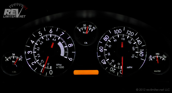

Pour ma part j'aime beaucoup celui-ci:
Quand a l'éclairage de nuit, il est simplement superbe:
Qu'en pensez-vous?

Message Publié : Mar 4 Avr 2017, 12:55
C'est cher oui et non, il a un savoir faire que beaucoup n'ont pas et il faut savoir que pas mal de chose sont personnalisables.
Attends le black friday (vendredi noir pour les patriotes) ou autres fêtes américaines pour avoir une petite ristourne. ;)
