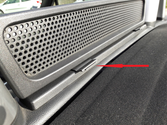

Je trouve bizarre et peu esthétique que les pattes plastiques arrières du saute vent ressortent.
Je ne n'ose pas forcer car cela m'a l'air bien fragile. Alors avant de tout casser, si quelqu'un peut me confirmer que je dois rentrer ces pattes dans le logement (j'ai vu que lorsque je repliais le saute vente ces pattes permettaient de le bloquer).

sur ma NC il n'y a pas des pattes av et ar, mais un bloc unique percé (j'ai d'ailleurs du mal à comprendre comment ça peut tenir actuellement :? )
A mon sens, ces pattes devraient être dans le logement.
Pour les mettre, il te faudra tirer vers le haut pour enlever le pare vent avec le socle, et dégager les axes en dessous pour introduire les pattes. Vu que les pattes sont insérées à moitié, j'irais sans trop forcer, en faisant levier à la base au niveau des clips avec une spatule ou un tournevis protégé.

Merci pour le PDF, je vais y aller en douceur^^

Hello pour avoir eu le souci, ce n en est pas un... en forçant un peu, ils rentrent un a un , faut abaisser le saut de vent en appuyant dessus un peu et tu verras ca rentrera plus facilement. :oui: pas besoin de tout démonter !

Effectivement, régler en 2 minutes. Merci pour ton conseil.
