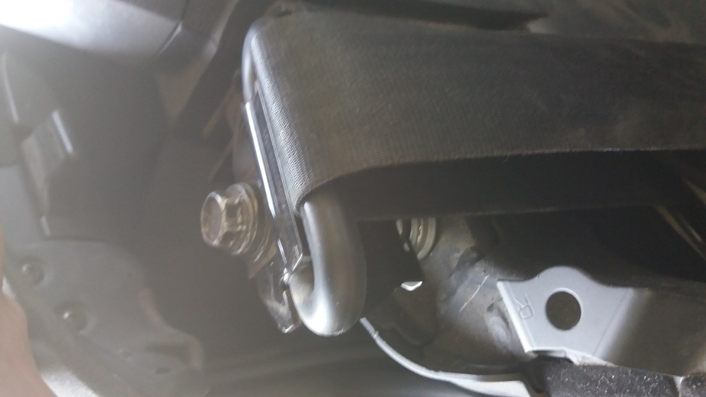

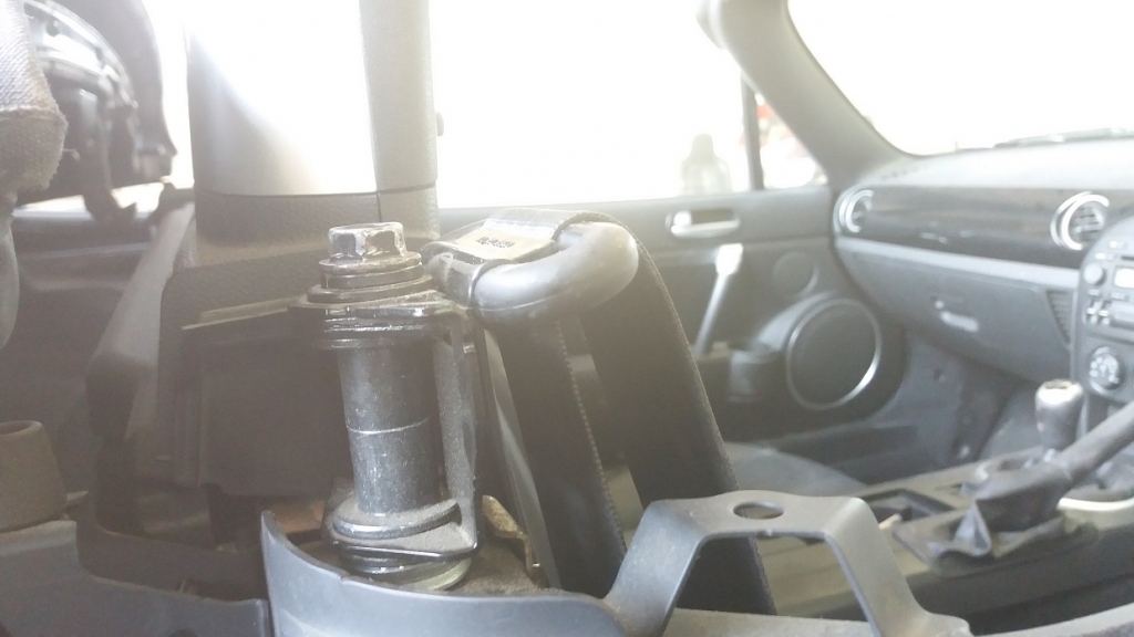

Comme pas mal de proprios de MX 5 NC, je suis confronté au problème d'enroulement de ceinture de sécurité (passager comme conducteur).
Hier je me suis attelé au démontage complet de l'ensemble enrouleur + points de fixations, et il s'avère que l'enrouleur fonctionne parfaitement, le soucis vient du point haut (celui qui passe au dessus de notre épaule donc), qui accroche terriblement et empêche la ceinture de remonter.
Pour avoir cherché avant de demander ( :ptdr: :ptdr: ) il semble que Mazda avait corrigé le problème à partir d'une certaine génération de Mazda 6 qui partage ses ceintures avec la Miata visiblement.
Problème, je n'ai pas trouvé quelle génération de mazda 6 ...
Le savez-vous ?
Avez-vous une solution autre éventuellement pour régler ce problème ?
Voici la conna*** de pièce concernée :)
Merci à vous

J'ai vu ce souci sur ma NBFL, sur ma 307, sur... et sur... :roll:
2 pistes :
- il sert à quoi l'espèce de racloir au milieu de l'anneau ? il touche pas du tout la ceinture ? il se démonte ? vu comment il est placé, y'a pas mieux pour coincer la ceinture quand elle remonte...
- c'est possible que le revêtement de l'anneau devienne rugueux à force que la ceinture frotte dessus. Ca vaudrait le coup d'essayer toutes sortes de lustrage, cirage, etc. pour en faire une vraie patinoire et voir si ça va mieux :oui:

Mazda avait revu également le guide ceinture en haut du siège... pour réduire les frottements.

J'ai modifié le guide de ceinture en haut du siège mais ça n'a rien amélioré.

bonjour,
il existe une procédure de remplacement du guide de ceinture. Je ne sais pas comment intégrer un pdf dans mon message, je peux le transmettre sur demande par mp.
Ref
Repair guidance R086/10A du 29/10/2010 revu le 8/12/2011
des détails sur ce post : https://www.mx5france.com/forum/viewtopic.php?f=87&t=33605
