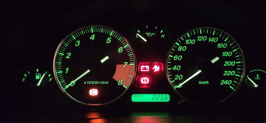

Je me suis acheté une NA, et ma douce une NB non FL de 1999.
Sur sa voiture, on se demande si tous les voyants fonctionnent bien au démarrage :
Quels sont les voyants qui s'allument lors du démarrage sur une NB non FL -->
Trois voyants s'allument (airbag, batterie, frein à main) au centre dans le "carré", + le voyant ABS sur la gauche et brièvement le voyant antidémarrage à droite, mais aucun voyant ne s'allume en bas à droite du carré central ... et notamment aucun voyant moteur ne s'allume. Normal? (je précise que le fond de compteur a été changé par l'ancien propriétaire au profit d'un compteur blanc avec inscription "racing")
Sur ma NA, j'ai cru lire (mais je n'arrive pas à retrouver le post) qu'il n'y a pas de voyant moteur, et qu'il faut se fier à la jauge de pression d'huile.. Si je pouvais avoir confirmation.
Un grand merci par avance !

A priori, la réponse serait là :
viewtopic.php?f=14&t=25877
Pas de voyant moteur ni de voyant ceinture...
Alors, quel est le voyant en bas à droite du petit carré central?
les rétros sont-ils dégivrants? (NB non FL 1.8 de 1999 allemande avec rétros électriques)
Miata NA 1.8 racing green

En mettant le contact (moteur éteint). Au bout de quelques secondes les voyants airbag et ABS s'éteignent.

Sur les 1re NA française t'as que 4 voyants dans la fenêtre carré tout en bas entre les deux compteurs : batterie, frein à main, anti brouillard arrière, warning
Il y ensuite un peu plus haut le témoin de feu de route et les deux flèches des clignotants
En position ACC t'as le témoin batterie allumé, il s'éteint dès que tu démarres.
EDIT : sur les NA 1.8 qui sont plus récentes, il y a peut être d'autres voyants. De même sur les toutes premières NA non françaises il pouvait y avoir d'autres voyants également (régulateur, témoin lave glace etc.)
Si rétros électriques, oui, ils sont aussi dégivrants
Moi qui m'étais inquiété 3.5s quand j'ai monté les fonds RevLimiter en pensant que j'avais merdé dans le câblage car ne voyant (aha) pas le voyant moteur s'allumer au tour de clef. Tout va bien donc. :D
