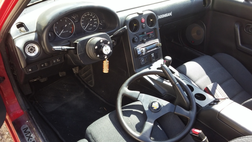

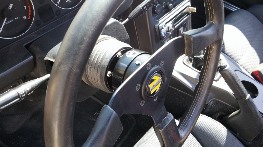

Bon j'ai mis un peu de temps à m'en occuper, mais voici enfin ce que ça donne!
C'est top pour ma position de conduite et pi on risque pas de me la chourrer! :P

Message Publié : Lun 11 Sep 2017, 11:21
Tu as pris quel modèle alors ?
Pas trop loin des commodos ?
Message Publié : Lun 11 Sep 2017, 12:14
Inscription : Jeu 8 Juin 2017, 11:50
Message(s) : 19
Un NRG 2.0, le plus discret je trouve en cas de contrôle, par rapport à ceux qui ont des palettes pour déclipser...
Pour les commandes je les touche du bout des doigts, mais j'ai des grandes mains...pour l'instant je n'ai pas trouvé ça génant et puis comme c'est surtout pour avoir ma position pour la piste c'est pas là où on utilise le plus les commodos :bave:
