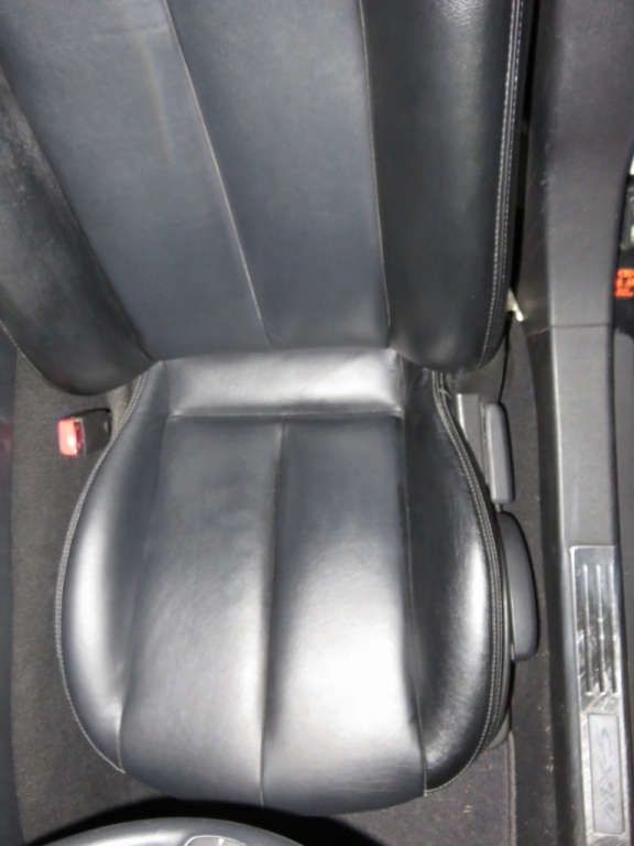

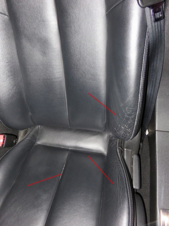

bonsoir,
j'ai traité mes sièges avec des produits de la société alta-cuir ( https://www.alta-cuir.com/ )
il y a un an.
Beaucoup de conseils sur le site, très bons produits.
avant :
après :

Chronogps a écrit :
Et comment on gère la couture blanche si on teinte le cuir ?
Faut pas y aller comme un goret mais le produit ne teinte pas les coutures

Ai33 : chez Alta, tu as un kit a conseiller ? car ce que tu as indique (milieu de l'assise, bourrelet, etc...) est un pure classique sur NC, notamment sur les premiers modeles 2006-2007 au niveau de l'assise. :tantpis:
Message Publié : Jeu 28 Sep 2017, 21:23
Message(s) : 625
bonsoir Rob,
en fait j'aurais à conseiller ce qui m'avait été conseillé à l'époque par Alta-cuir ;) et qui n'est pas le plus cher :
le kit dépigmentation légère
https://www.alta-cuir.com/178-teinture-cuir-auto
je leur avait envoyé des photos et ils m'ont orienté vers ce produit, et j'en suis satisfait.
edit du lien pour le produit :
https://www.alta-cuir.com/173-coloration-cuir-auto
