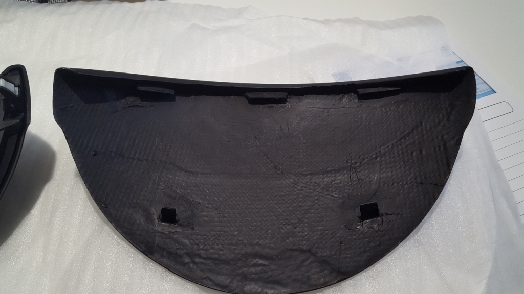

Question idiote :

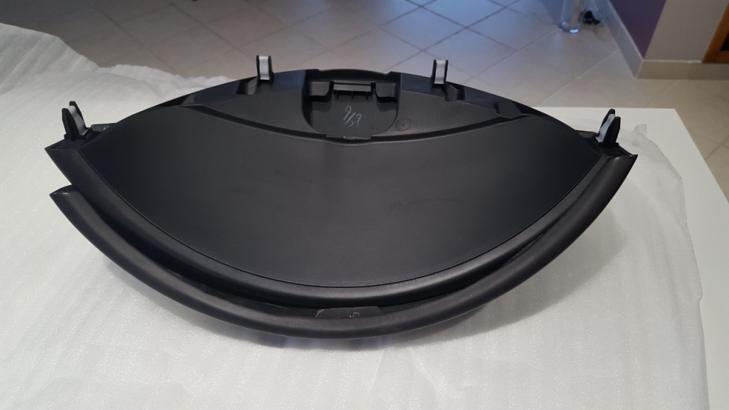

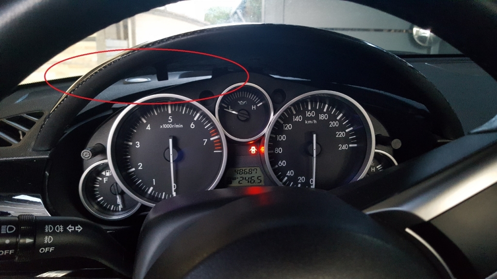

A votre avis la visière/casquette du tableau de bord est elle différente entre une NC et une NCFL ?
Pourquoi cette question, tout simplement parce que j'ai commandé la visière en carbone sur Carbon Miata.

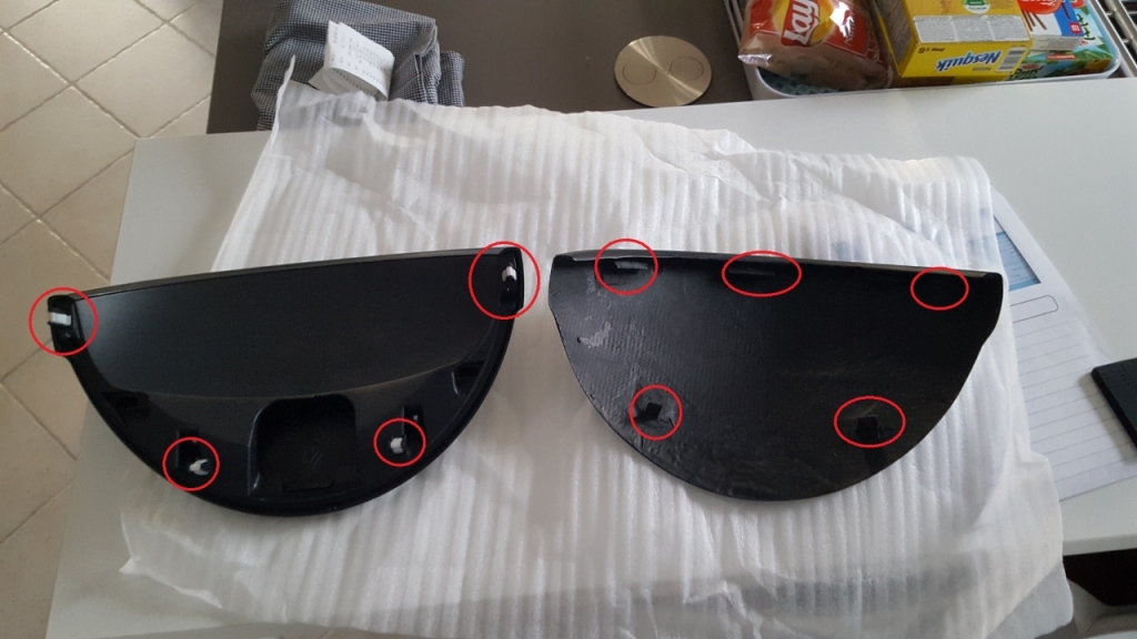

Malheureusement la visière ne monte pas sur ma NC.
Je passe les détail les ergots ne sont pas positionnés aux mêmes endroit et l'ajustement ne va pas du tout.
J'ai contacté Carbon Miata (au passage Marc est très serviable et très réactif) qui me dit que la visière monte parfaitement sur une NCFL. Il me reprend la visière et a mis à jour le site Web pour indiquer que la visière est uniquement compatible NCFL / NCFL2.
D'où ma question changement de visière entre NC et NCFL !

Je pense plutôt que cela soit dû à un défaut de conception de la pièce que tu as acheté.
De plus, ça a plus l'air d'un habillage pour ta casquette de compteur qu'une casquette de compteur en soi.
Ne peux-tu pas lui faire épouser la forme de ta casquette?
N'est-elle pas à coller sur ta casquette de compteur d'origine?
Tu n'as pas reçu une notice d'instruction de montage avec la pièce?

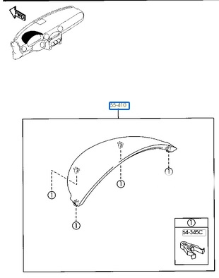

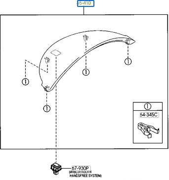

En ce qui concerne ta question sur la différence de casquette de compteur entre NC et NC-FL, voici l'explication entre les deux modèles.
Pour la NC, il y a eu une référence en ce qui concerne la casque de compteur qui est NE51-55-420E
En ce qui concerne la NC-FL et la NC-FL2, elle a eu aussi la référence NE51-55-420E pour le modèle sans système "Bluetooth" et le modèle NE51-55-420C avec une petit emplacement pour le module sus-cité.
Tu y verras plus clair sur les clichés que je t'ai joint.
Il n'y a pas de différence au niveau de la forme ni même au niveau des pattes de fixation des trois modèles théorique mais deux en réel. Le modèle pour le système "Bluetooth" a un petit emplacement en plus prévu pour recevoir l’excroissance du module de cet accessoire mais cela ne change rien à la forme générale et aux pattes de fixation de la casquette.
Donc, on peut conclure qu'il y a compatibilité entre les modèles de casquette de compteur entre les NC et NC-FL.
