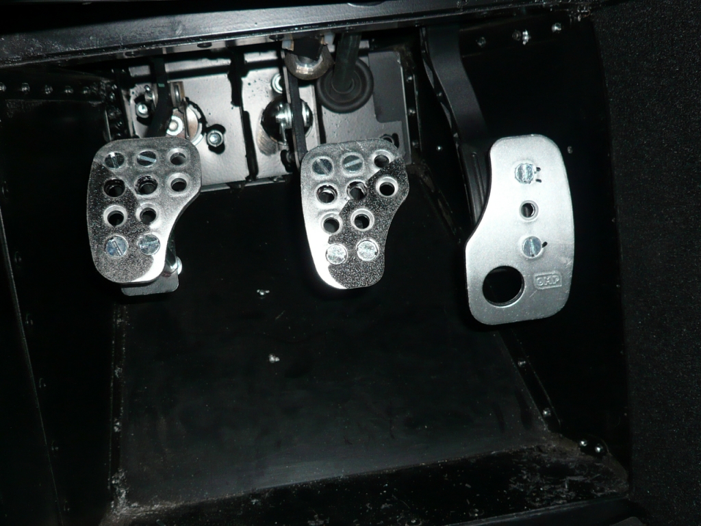

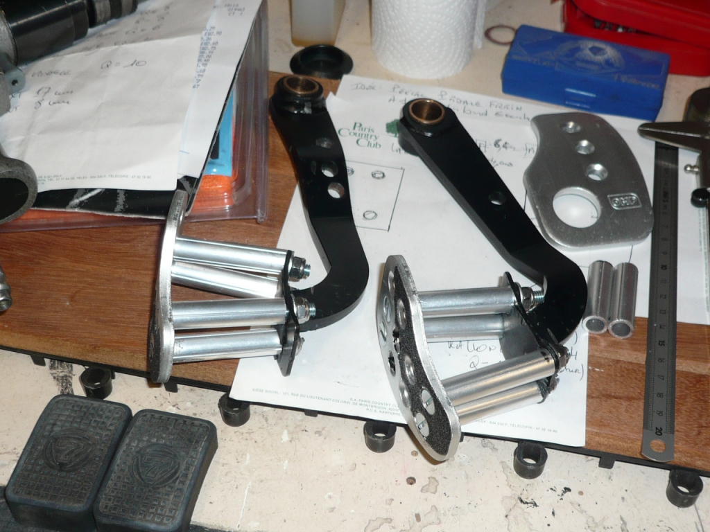

:hello: Ayant une Cat châssis large, si je voulais être bien au niveau des bras il me fallait des pédales plus proches ( de moi)voici ce que j'ai fait et ayant plutôt 2 mains gauches si j'y suis arrivé tout le monde peut le faire :)
Pédales alu acheté chez GT2I + tube alu chez Leroy Merlin, donc le tout pour pas très cher, c'est réversible et tu règles à ta longueur.

Merci C2A ,
Ca semble pas mal est pas trop compliqué à faire ...et pas cher en plus TOP :)
