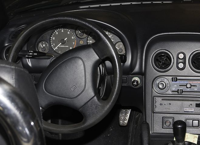

Merci pour vos retours,
mon volant c'est ce modèle :

j ai une na 90 avec le meme volant que toi et je souhaite le changer pour un Nardi bois:
il faut une entretoise (MX5 parts ou autre)
un volant :ideal meme diametre 37 cms
un shunt pour airbags (mx5 parts)
si tu trouves une autre solution ou idée ,je suis preneur.

Oui là je pense qu'il faut un moyeux et un volant mini. Un shunt airbag et adapter le klaxon. Je vais m'y mettre ce week end (mais volant Miata) je pourrais faire un retour dessus.

suivant les moyeux le shunt airbag est a l interieur .
dis moi combien de vis ( photos si tu peux ) pour desolidariser l airbag?
courage

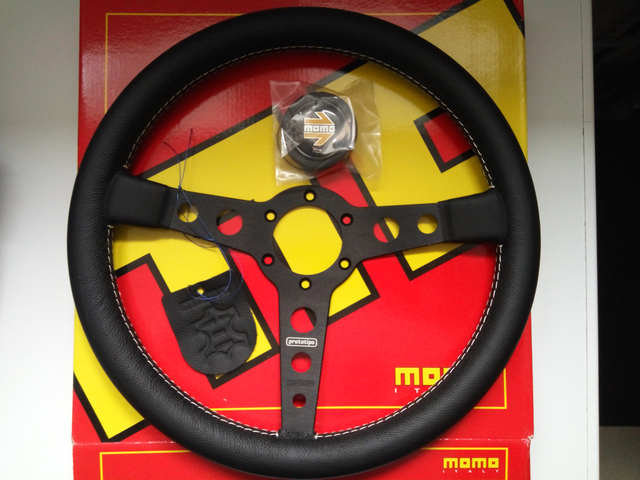

je viens de passer commande chez ultratuning, comme vu sur d'autres topics. 159€ port compris
Ca traine pas chez eux, commandé hier, reçu ce matin à 9H ! :bien:
