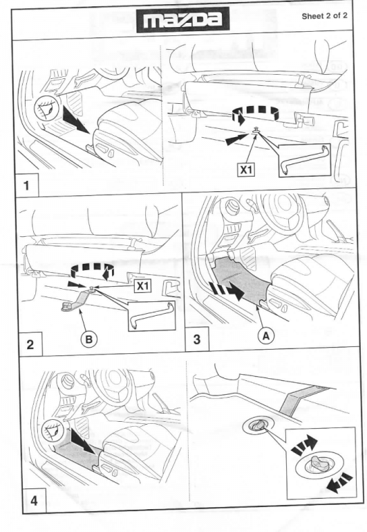

Salut à tous! :hello:
Est ce que l'un d'entre vous a déjà acheté la patte de fixation du tapis conducteur seul pour NC? Si oui ou ça? :?
Impossible de mettre la main dessus sur le web.
Ci-dessous une petite illustration:
Merci d’avance! :jap:

Sur la mienne je l'ai c'est pratique.
Cette fixation était présente quand j'ai acheté la voiture donc je ne peux répondre à ta question.

Je pense que c'est vendu avec les tapis OEM.

C'est effectivement vendu avec le tapis, le précédent proprio de ma mx ne l'avait pas monté et c'est un peu chiant à mettre mais efficace.
Au pire passe chez mazda, cela existe peut-être en pièce.

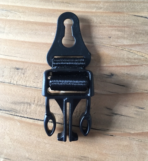

J'ai été confronté au même problème de tapis qui se sauve sur ma NC. Je n'avais pas la patte de fixation sur la mienne.
J'en ai d'abord fabriqué une maison en alu mais pas convaincu du résultat, j'ai revu ma copie avec des bouts de sangles de récup et un bout de velcro:
Résultat ça fait le boulot, c'est discret, démontable facilement et accessoirement ça ne m'a rien coûté...
Si jamais ça peut aider! :jap:

J'adore l'idée. Le plus dur sera de trouver un bout de sangle et un clip suffisamment petit pour rester discret. Mais je valide à 100%, c'est une sacrée bonne idée !

Concernant la taille du clip, même siège reculé à fond ça ne se voit presque pas, il faut vraiment se pencher pour le voir donc même si tu en trouves un plus grand, ça fera l'affaire! Pour vraiment le voir il faut incliner le dossier pour pouvoir reculer le siège encore un chouilla.
Après j'ai pensé à ça parce que c'est ce que j'avais sous la main, mais je pense qu'il y a moyen d'utiliser autre chose dans le même esprit!
Au passage dans ma version 1 j'avais juste collé le velcro sur la sangle (velcro autocollant), pensant que ça suffirait vu le peu de tension mais ça n'a pas tenu une semaine. J'ai revu ma version en cousant le velcro à la sangle et là nickel, ça fait plusieurs semaines et ça n'a pas bougé d'un poil.

On trouve les clips en pièces détachées, notamment chez Décathlon.
