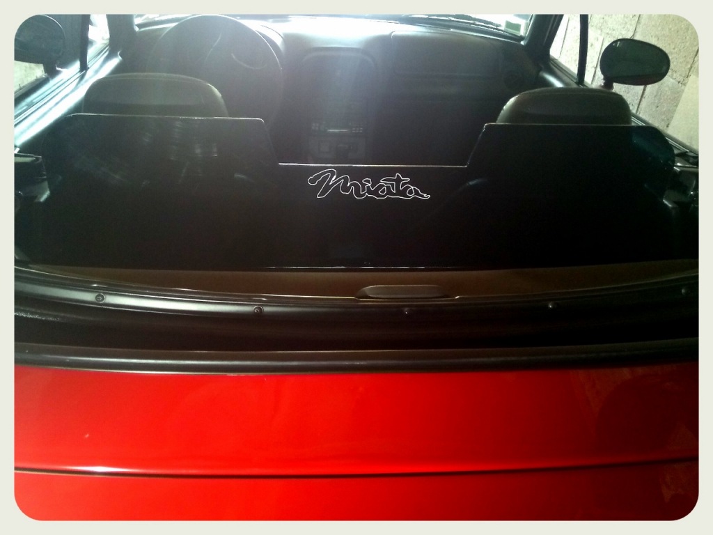

Cela me trotte dans la tête , pour remplacer le filet anti remous d'origine la fabrication d'un saute vent en plexiglas.
J'ai trouvé en magasin de bricolage une plaque 1/2 M2 36 euro
J'ai réalisé un gabarit carton puis je suis passé à l'étape scie sauteuse pendulaire lame métal grosse dents,
Ponçage des champs au papiers de verre puis petit coup de chalumeau .
Pose d'un film solaire et petit stickers miata

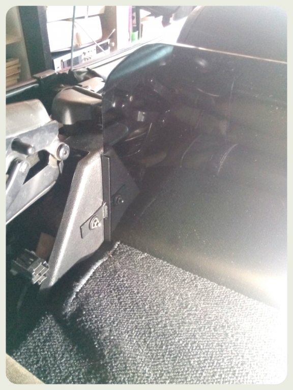

J'oubliais le support.

Très propre !! Efficace?

:hello: trés beau travail......mais si c'est vraiment du plexi c'est dangereux car il éclate en cas de choc ;) le mieux c'est du polycarbonate(je pense qui tu as pris cela car a la découpe il ne fissure pas) qui ce trouve en grande surface aussi ;)

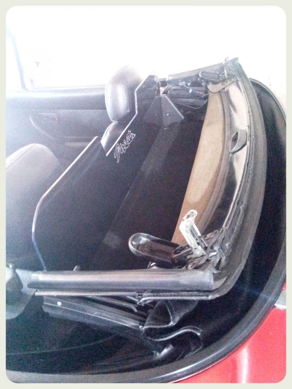

Une petite photo supplémentaire,
Pour l'efficacité je ne sais pas je n'ai pas eu encore le temps de rouler.
J'attends le soleil
Je crois en effet qu'il s'agit de polycarbonate.

Le souci avec les saute vents fixes, c'est que si on veut recapoter assis il faut faire un décroché central (comme tu as fait) qui fait perdre beaucoup d'efficacité.

Pour ceux qui ont une style bar, c'est possible de faire plus petit (entre les 2 bosses): une plaque de 500x500cm suffis et ça coute ~12e. Le gabari en carton marche super bien aussi! Pour la découpe, on peut couper des lignes droites au cutter en s'appuyant sur un niveau en metal, bien bien marquer, et casser en pliant, du coup les arrêtes sont net. Pour arrondir les angles, une scie à métaux ou petite scie bien fine fait des merveilles.
Pour les fixations, j'ai percé des oblongs dans le plexi, et attaché avec des bandes Velcro de 50mm :P
(récupéré sur les sangles de livraison de matelas ikea, décousus, recoupés, recousus).
En tous cas, c'est très efficace et discrêt, même s'il n'est pas parfaitement tendu, rien n'a signaler jusque 120. Madame approuve !
