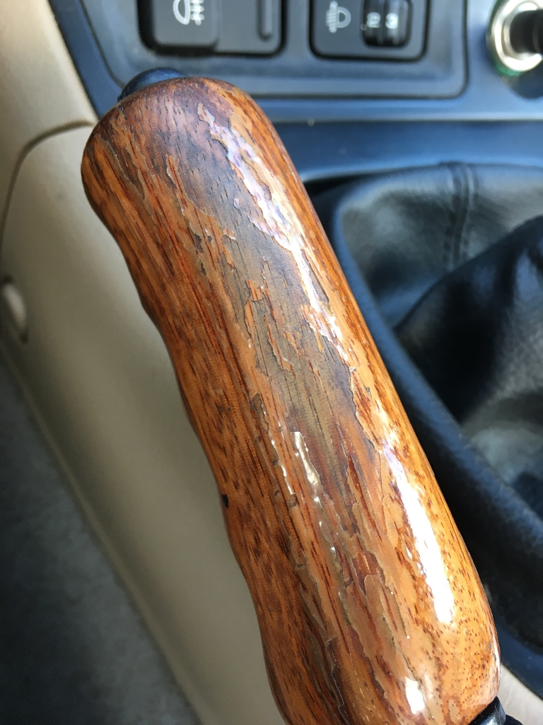

Bonsoir
Comment je retire le pommeau pour le revernir ?
Merci

tu tires dessus tout en tournant de droite à gauche
c'est pas évident c'est assez dur mais c'est le seul moyen.
essayes de désolidariser la bague plastique contre le bois elle empêche de tourner la poignée
