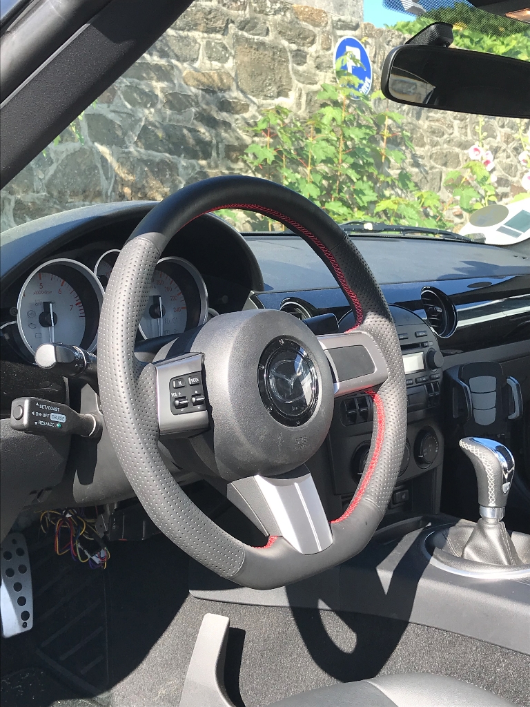

Message Publié : Jeu 5 Juil 2018, 11:30
Inscription : Mar 22 Sep 2015, 16:11
Message(s) : 876
Localisation : 77 (le plus souvent...) et 29 (de plus en plus)
J'ai commandé le volant proposé par REV9Autosport. Prix élevé certes, mais en principe bonne qualité et surtout livraison promise en 3 à 5 jours, dixit le site.
Petite contrariété, un mail de REV9 reçu le lendemain de la commande me disant que le volant est fabriqué à la demande au Japon et qu'il n'est pas dispo pour le moment. Ils me proposent alors d'annuler ou modifier la commande, ou alors d'attendre un peu, la fabrication du volant étant prévue le 1er Juillet (un dimanche...).
J'accepte d'attendre, en demandant un changement d'adresse de livraison, vu que début juillet je suis en congé. Pas de problème, tout est enregistré. Je reste quand même un peu inquiet: s'il y a un peu de retard de fabrication, le temps pour le colis de venir du Japon, ça risque d'être un peu juste, vu que je suis en congé pour 15 jours...
Mail reçu le 2 Juillet, volant fabriqué, prêt à être envoyé. Et il est arrivé ce matin du Japon, en 3 jours !
La poste japonaise est d'une efficacité redoutable, et Chronopost en relais n'a pas été mal non plus...
Seconde "petite" contrariété: les droits de douane, 114€ quand même...
Pour l'instant je l'ai juste déballé, le montage est prévu a priori pour demain. C'est vraiment de la belle fabrication, c'est plus qu'impeccable (pour le prix, encore heureux !).
En espérant que le démontage de l'ancien volant ne sera pas trop galère...

Bon finalement je me suis décidé à le faire aujourd'hui... et j'ai bien fait, parce qu'effectivement c'est vraiment très simple. J'ai dû mettre 35 mn, sans m'énerver.
Le volant est venu facilement, sans outil particulier. Le débranchement du fil électrique de l'airbag a été tout de même un peu récalcitrant, sans plus.

Bravo photo maintenant :-)
 Sujet du message : Re: [NC] Changement volant
Message Publié : Ven 6 Juil 2018, 07:45
Message(s) : 876
Ok :)
Ah zut, je n'avais pas encore remis le cache sous le tableau de bord...
