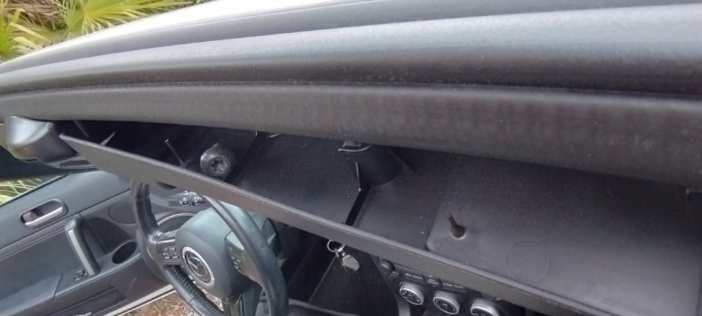

Je découvre ce post avec la réponse debmblueyesnantes, je partage une anecdote concernant des visses, qui se dévissent... :lol:
Après l'achat de ma belle, beau soleil en face de moi, je descend le pare soleil et là, surprise, les visses étaient dévissées et un de ces 4 seraient tombées (et auraient surement causé un bruit énervant, mais facile a identifier^^
Moralité, regardez si les pare soleils sont bien vissés^^

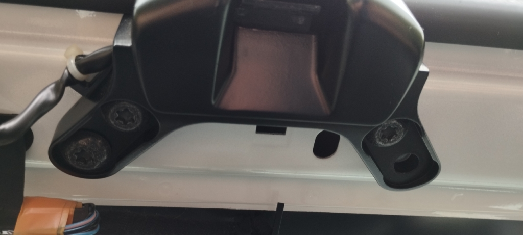

J'ai eu le même genre de bruit (qui finit par rendre fou quand tu l'entends à chaque virage ) sur ma NCFL.
Je vais la faire courte et passer les détails, mais, dans mon cas, ce n'est pas une vis qui s'était barrée, mais les 4 !!
Et là, évidemment, le toit ferme beaucoup moins bien ; je sentais de l'air frais au niveau du volant, air qui descendait du haut du pare-brise. Le bruit du vent devenait insupportable dès 100 km/h.
Dans le "bac" des pare-soleil, j'ai récupéré 2 des 4 vis.
Pour le démontage, j'ai suivi ça :
https://youtu.be/I8OEjZOayEY
Les bruits quand on déclipse les pièces sont effectivement assez effrayants, mais bon, ça n'a pas cassé .
Les 2 autres sont tombés le long des montants latéraux du pare-brise et encore plus bas... je ne sais pas où, va falloir sûrement encore démonter 2 ou 3 bricoles...
Demain, direction le magasin de bricolage pour acheter du frein-filet et essayer de trouver des vis équivalentes à celles qui se sont cachées dans les bas-fonds de la MX5.
Le toit fermera bien. J'espère ne plus entendre le bruit de vis baladeuses...
Moralité : il faudrait pouvoir vérifier par précaution le serrage de ces vis... sans avoir à tout démonter.

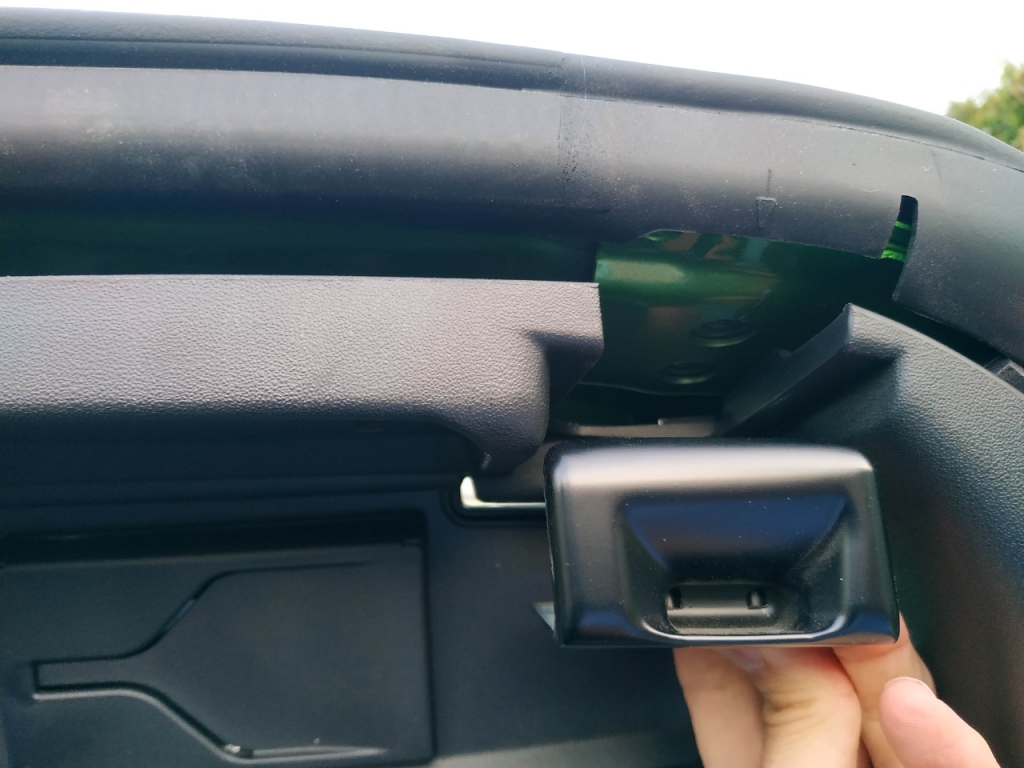

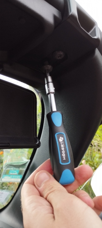

Petite précision pour le démontage il faut juste retirer ces vis là en Torx 30 et 40. Et tirer assez fortement vers le bas il y a 3 agraffes métalliques par côté. Ce n'est pas la peine de retirer la ganiture de montant A.
Par contre lorsque j'ai remonté ces butées le toit ne fermait plus.
Alors j'ai libéré les vis, fermé le toit et serré les vis.
J'espère que c'est la bonne procédure.

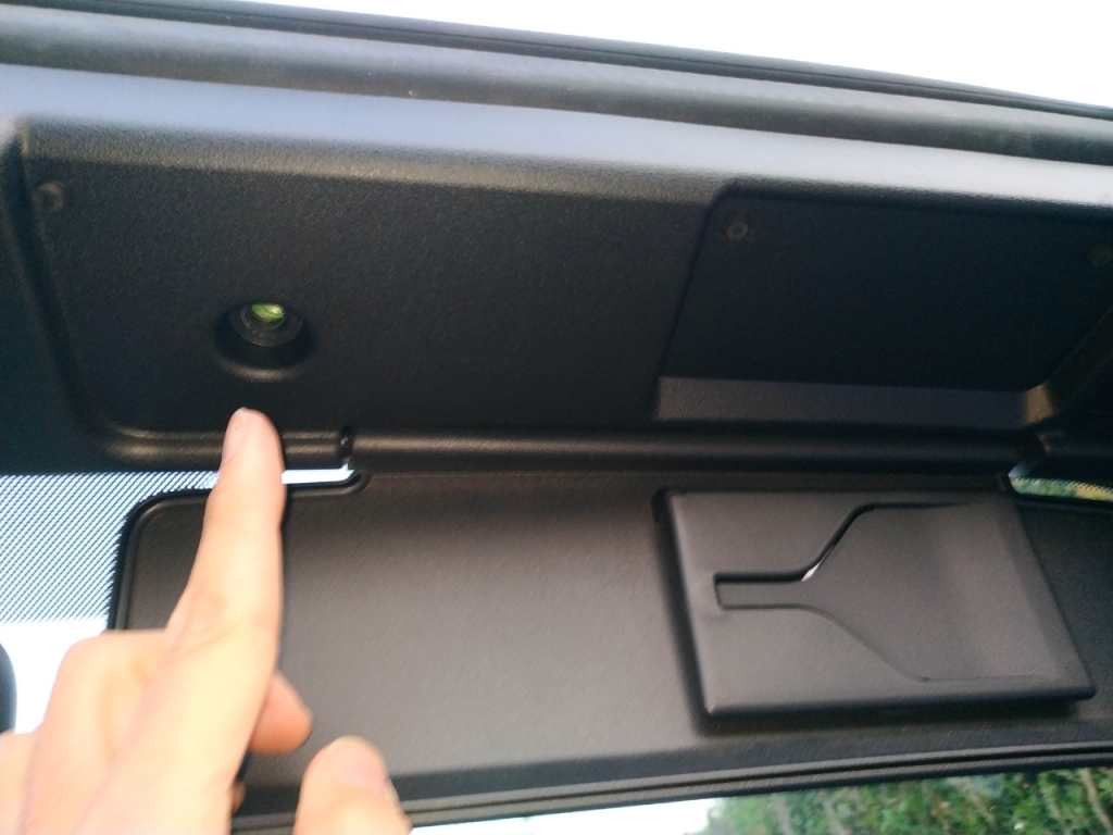

Je l'ai fait ce matin.
EDIT : J'apporte une correction car je viens de faire le remontage :
La première chose à faire, c'est d'ouvrir le toit de quelques centimètres, puis de dévisser et déposer les deux grosses butées métalliques qui reçoivent les butées du toit.
Ensuite, déclipser les plastiques des montants de pare-brise car le bandeau central supérieur est prisonnier de ces deux pièces latérales.
Au remontage, toute la subtilité c'est de remettre en place les deux grosses pièces métalliques de chaque côté, sans les serrer.
Puis de fermer et verrouiller le toit, et en dernier bloquer les 4 vis de ces deux pièces métalliques une fois que celles-ci ont bien pris leur place.

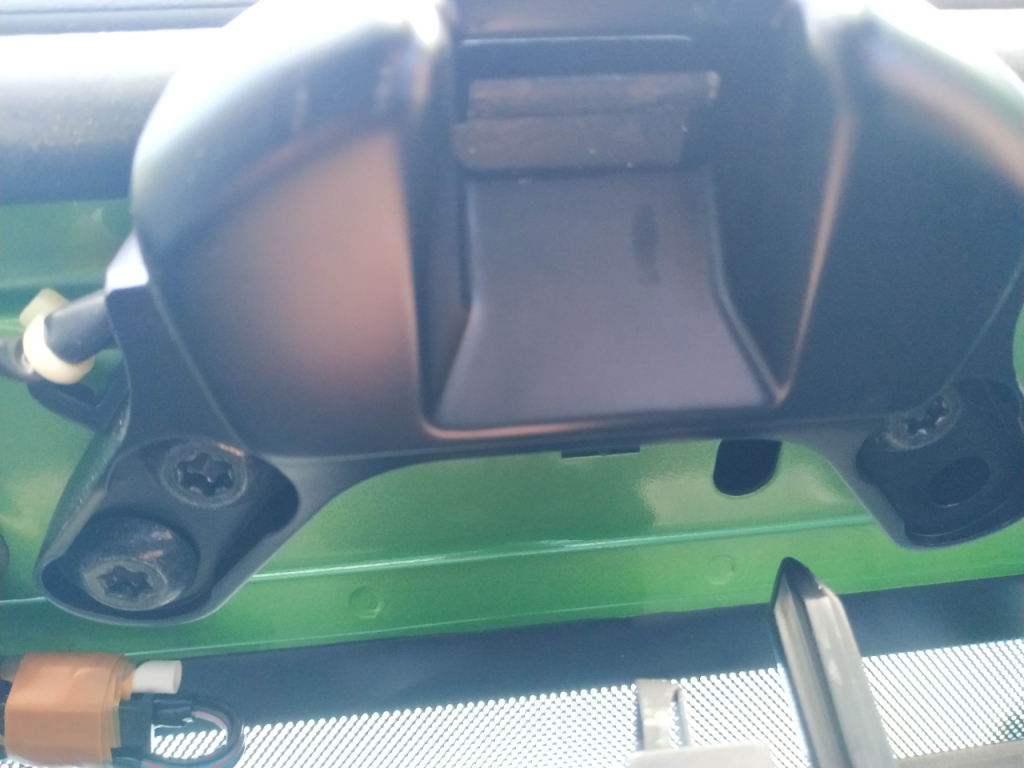

Je m'y suis mis ! 10 mn.
La phase de retrait des garnitures en plastique est impressionnante.
Il faut pas hésiter à tirer. Une seule vis détachée (cf. les deux photos).
Effectivement, ne pas viser les plaques latérales à fond avant d'avoir refermé le toit.
Merci à tous! :)
