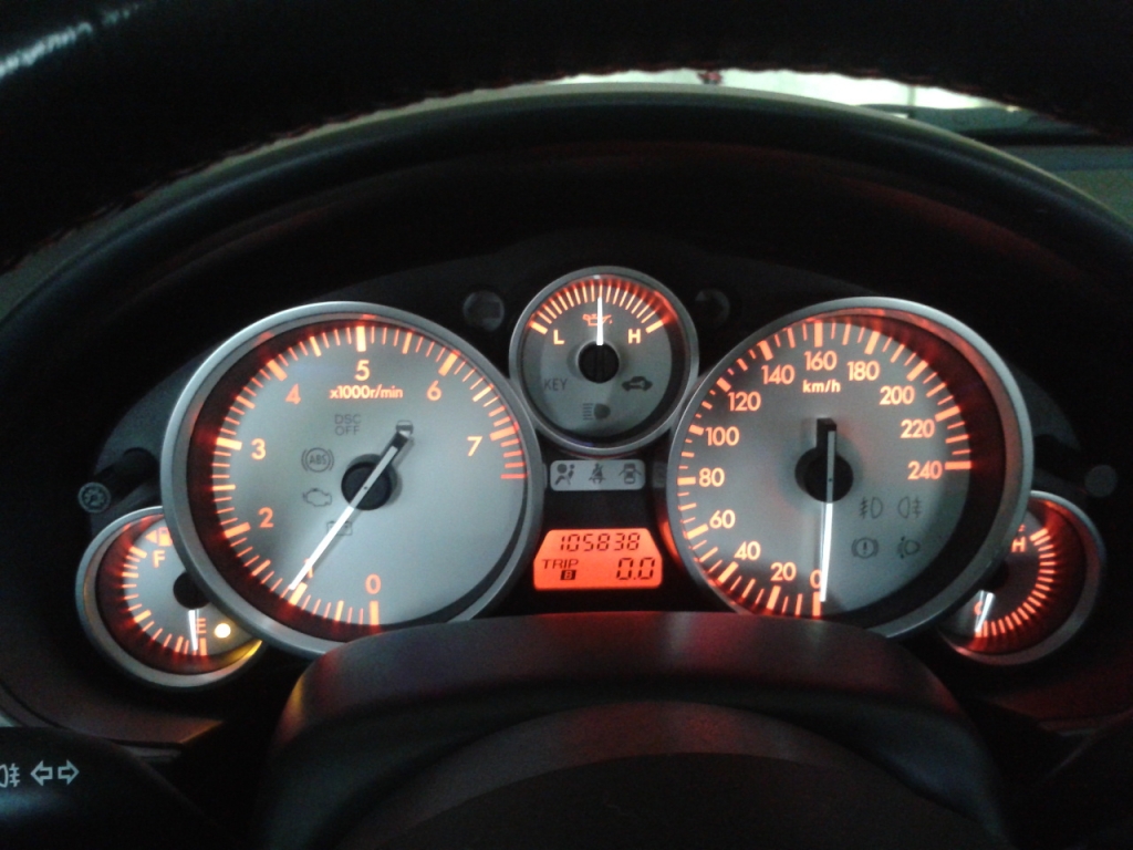

Comme j'ai fait cette modif depuis un bon moment, j'ai plein de cliché de ce fond de compteur blanc / rouge orangé
Je vais te partager les plus récentes.
Je vais t'en mettre une de près et de jour. Une de jour mais avec l'éclairage allumé :love: ça rend bien.
Une de nuit et cerise sur le gâteau, une en vue plongeante sur l'habitacle.
ça te donnera une bonne idée du rendu.
Par contre, comme j'ai pu le remarqué dans ton logo, tu as une NC-FL. Si elle a le Cruise Control OEM, tu perdras l'affichage du voyant "CRUISE" au tableau de bord car il n'est pas prévu sur ce fond de compteur.
C'est bien indiqué aussi sur les deux sites de vente du produit.
En espérant que cela te conviendra et te permettra de te faire une idée du rendu.
Bonne route au volant de ta Mimix. Image Top Down naturellement. :bien:

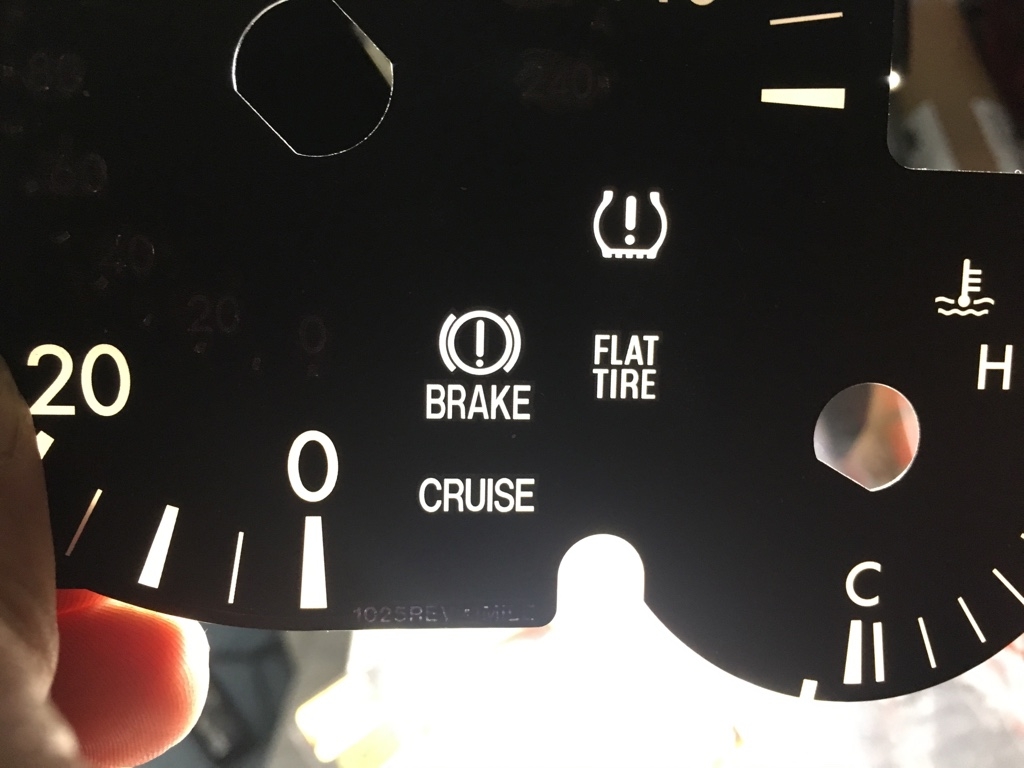

Parce qu'il n'y a pas comme sur les fonds de compteur des NC l'indication "CRUISE" comme sur ceux des versions US-Canadienne ou même à partir des NC-FL pour les Européennes.
A la base, ce fond de compteur est destiné au NC de 2005 à 2008 avant le passage à la NC-FL.
Après tout, si une personne n'a pas de Cruise OEM sur son NC-FL et ne souhaite pas en installer un, il est toujours possible de l'installer tout de même.
Cela sera surtout plus préjudiciable pour les NC-FL et les NC-FL2 ayant le Cruise OEM puisqu'ils ne pourront plus voir l'allumage du voyant au TdB. :sic:
Cf image du fond de compteur avec l'indication "CRUISE" pour faire plus explicite.

Merci pour les photos. En effet ça rend bien super bien !
