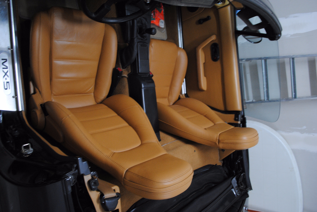

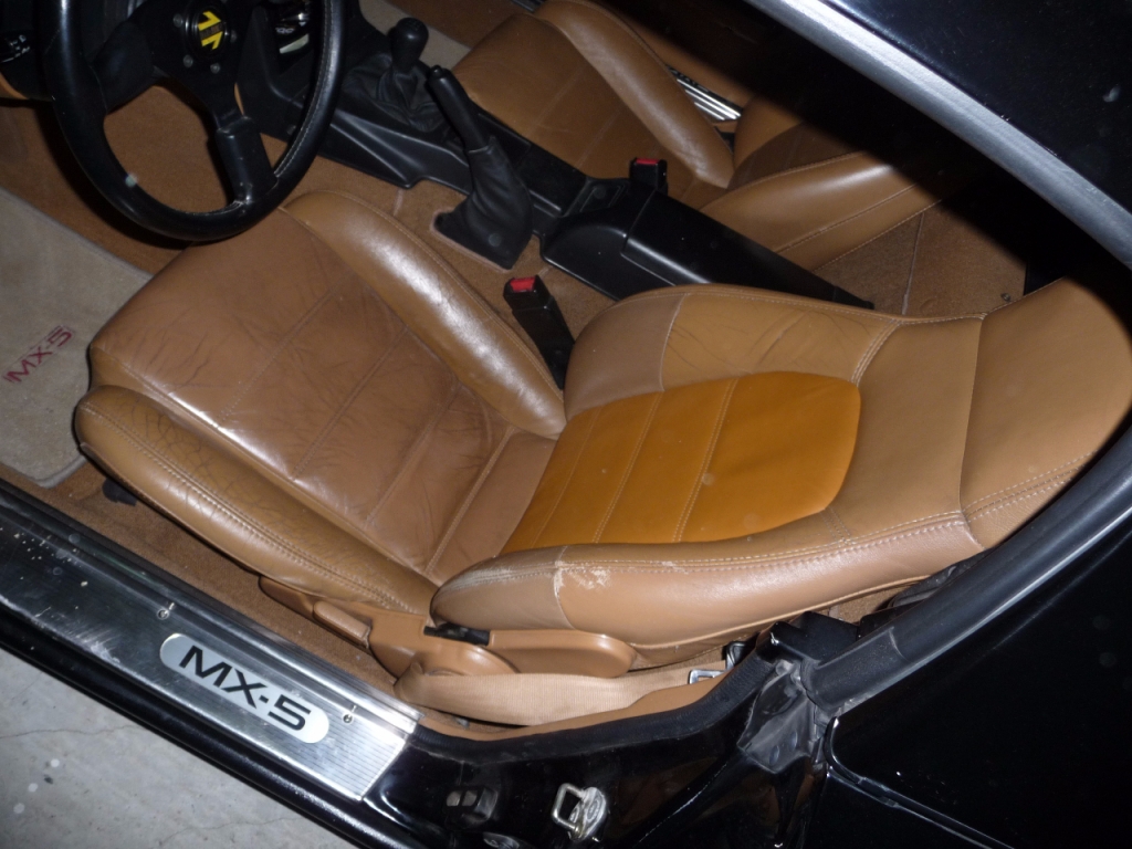

j'ai rénové entièrement mes sièges cuir de ma NA avec les produits ALTA CUIR. J'ai pour ce faire démonté les sièges, et une fois démonté ont trouve sous l'assise de l'excédant de cuir largement suffisant pour y prélever un morceau de cuir (taille d'un timbre poste ou plus petit) qui sera largement suffisant au fournisseur pour établir la bonne couleur.
Une photo de mes sièges avant rénovation
et une photo aprés

:o effectivement beau sauvetage!
