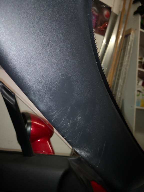

voici un exemple d'effacement de rayures sur le montant PB de ma NC avec un capteur thermique classique ( diamètre 2 à 3 cm ) . Résultat , cela atténue bien les rayures mais la chaleur a rendu brillant le plastique et modifié un peu l'état de surface ( comme des taches grasses ) . Il faudrait presque maintenant faire tout le montant pour essayer d'uniformiser !
La technique du décapeur thermique est d'ailleurs bien utilisée pour rénover des vieux pare-choc blanchis par le temps !
A+ Seb

Je m'en doutais un peu. En chauffant l'aspect granuleux disparaît. Étonnant que sur la vidéo ça ne soit pas le cas. Sûrement une qualité de plastique différente.
Tiens au fait j'ai les mêmes traces que toi au même endroit. :beer:
Ce sont à mon avis les traces laissées par une alliance. Moi qui pensais que les MX étaient des voitures de célibataires... :lol:
A+
