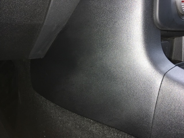

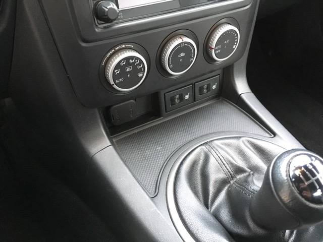

Comment faire pour retirer les caches plastiques latéraux afin d'accéder aux vis de démontage de l'autoradio sur une NCFL2 de 2014.
Sur les tutos trouvés sur internet, les caches des NC/NCFL de 2006 à 2013 semblent différer des NCFL2 notamment, voir photos suivantes.
Quelqu'un l'a-t-il déjà fait sur ce modèle ?
Merci, Jeremy
Intérieur NCFL2 2014
Cache console NCFL2 2014

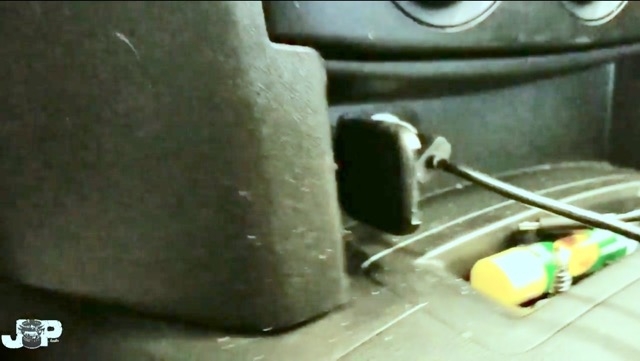

Intérieur NC/NCFL (2006-2013) --> https://www.youtube.com/watch?v=2RaFYIvFm1s&t=39s

Oui, mais une FL deuxième cuvée. Les caches des NC "normales" (non pas que les autres ne soient pas normales mais bon :roll: ) et des FL1 semblent différents des FL2 (la mienne).
Jusqu'en 2013 ils viennent au-dessus de la console centrale et peuvent être retirés en les tirant parallèlement au sol vers l'arrière.
Dès 2014 (sur la mienne en tout cas) ils semblent imbriqués. En arrière ça ne vient pas. J'ai essayé de passer un tournevis entre les plastiques où se trouvait un clip sur les premières version, ça ne marche apparemment pas. :?
D'où ma question, je ne voudrais pas casser une attache plastique en tirant dessus n'importe comment.

Je crains qu'il faille démonter la console centrale en partant de l'arrière, cela semble vissé :
http://billswebspace.com/miata.html
Cherche sur Google avec les mots clés miata nc fl radio removal ;)

Le lien que tu m'as filé était suffisant, merci ! ;)
