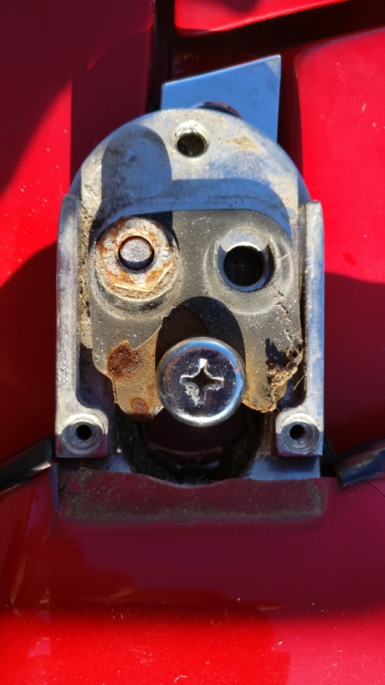

Le problème est que j'ai maintenant identifier la cause : En faite mon hardtop bouge lorsque je roule sur des bosses, mais uniquement à l'arrière où il y a les pattes de fixations chromés.
Je vais voir demain avec ma mallette d'outils pour ouvrir ces attaches (2 vis cruciformes sur chacune) et voir si a partir de là je peut resserrer la fixation pour que le hardtop soit plus "plaqué" à l'arrière côté vitre :bien:

Je les ai en place pas de souci, moi je parle d'ouvrir les attaches chromés de mon hardtop pour le "réglé", cela :

Voilà j'ai réglés mes attaches du hardtop, effectivement, une fois en place, les deux se baladais alors forcément ça ne pouvais pas tenir :roll:
On vois bien sur les deux photos ci-dessous que je les ai rapproché des vis "Franckenstein" :
Oui je sais, c'est bizarre je n'ai qu'une vis au lieu de 2 et cela pour les deux attaches :tantpis:
Je vais voir pour en trouver deux autre vis a peu près identique et je les monterais en lieu et place (si c'est possible ?)
Et sinon, on n'entend plus le hardtop bougé c'est cool :bien:
