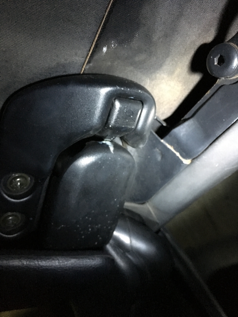

la petite pate que l on peut basculer, chez moi ca ne se clipse pas...
merci pour vos lumières

c'est pas pour fixer le hard top si ça se trouve a coté des sièges ?

Blocage de l'ouverture de la toile.
Si tu peux déverrouiller le toit sans appuyer sur ce bouton c'est qu'il est usé.
Fais une recherche et tu trouveras un tuto pour le réparer :oui:

Ok oui je peux ouvrir sans déverrouiller ...
Je vais essayer de trouver le tuto

D'où l'intérêt de toujours appuyer sur ce bouton quand on manœuvre la poignée notamment quand on la referme une fois décapoté. Cela limite l'usure en effet.

Pas sûr d'avoir compris...
Ou plutôt si ; j'ai bien compris que mes poignées doivent être usées puisque je ne déverrouille rien pour les ouvrir et décapoter/recapoter. :ricane: A vérifier demain.

Initialement, le petit loquet sert de verrouillage, si on n'appuie pas dessus la grande poignée ne vient pas.
Mais en forçant à peine, elle vient quand même, ce que beaucoup de gens ont fait par ignorance de l'existence du loquet.
A force de forcer, le verrouillage s'use et forcément ne verrouille plus.
Pour faire simple : viewtopic.php?f=124&t=11080&p=15817490&hilit=loquet#p15817490
Et plus précisément : https://www.miata.net/garage/softtop_latch/index.html

oh merde, je savais même pas que ça servait à ça ! bon bah les miens sont cassés depuis que j'ai la voiture alors :lol:
bon bah on va réparer ça :tantpis:

Bof, pour ma part c'est le pare-soleil qui sert de verrouillage, et même sans, grâce à son ressort le loquet ne s'ouvre pas sans devoir tirer dessus un minimum. :tantpis:

c'est vrai que moi ça bouge pas non plus, mais bon une sécurité supplémentaire je dis pas non, on sait jamais !
