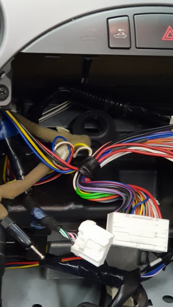

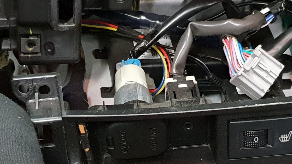

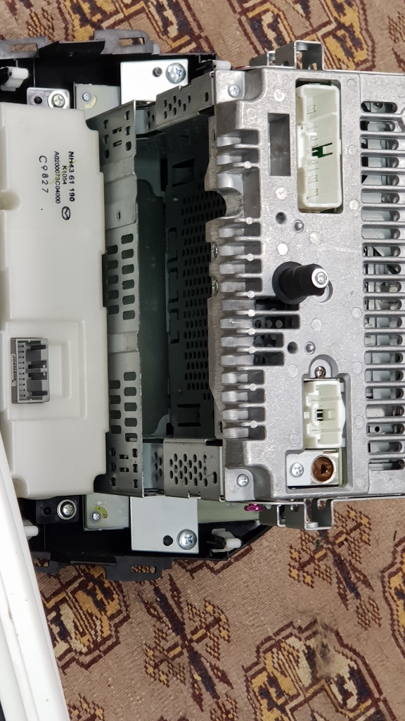

... Bien , au final la boule se dévisse " classiquement " :lol: mais tout de même , ils ont peur que les connecteurs se barrent avec les vibrations :x : bonjour la crise rien " que " pour dépluger ...
... j' avais réussi à tomber les joues latérales en jouant sur la console , mais impossible de sortir le Bose déja qu' il faut se mettre en Drive pour avoir suffisamment de débattement ...
J' en ai profité pour éliminer le kit main libre vu qu' on est équipé en Samsung S8 , et il m' a fallu démonter la façade sous le Bose pour extraire le boîtier
... Pour l' instant , je me trouve avec la prise CD occupée par l' interface USB XCARlink ( et celle d' origine qui pend :sic: ) toutes les anciennes fonctions marchent ... sauf que la touche AUX refuse tout service et je n' ai rien sur la prise USB ? :? donc , je viens de commander un faisceau en Y pour que toutes les broches soient branchées en espérant avoir un résultat positif ...à suivre :hello:
Une petite vue arrière du Bose pour les ceusses qui voudraient voir les connecteurs sans avoir à le faire " tomber " ...
