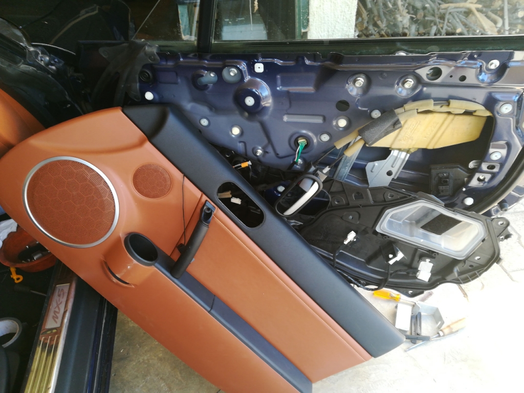

voici comment j'ai installé cet afficheur,qui manque dans nos NCRC:
achat d'un afficheur et sa sonde filaire là:
https://www.cdiscount.com/auto/pieces-2 ... .html#desc

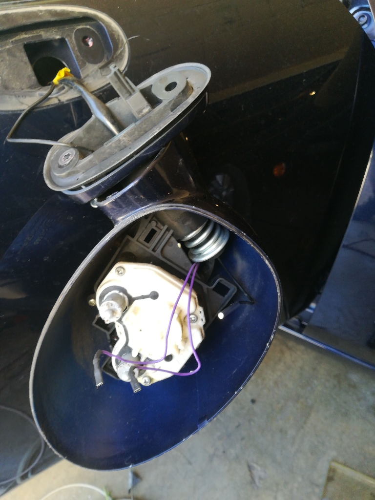

Démontage de la coque de rétro droit:
Démontage du panneau de portière droit et perçage d'un petit trou pour le passage de la sonde:

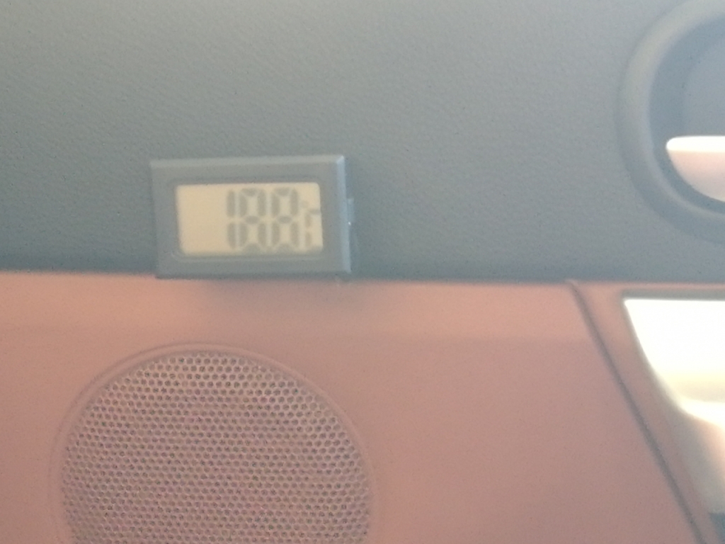

fixation de l'afficheur avec du double face de qualité +++:
cout inférieur à 10€,durée d'installation deux heures.

elle est collée (pistolet à colle ou scotch armé,au choix) dans la coque du rétro;c'est le petit cylindre métallique au bout du fil noir sur la première photo.

on peut passer par les conduits du rétro,aucun souci il y a largement la place.

Très bien ce tuto, effectivement ça manque dans nos NC. Sur les caractéristiques du thermomètre il est noté 15 mm d'épaisseur, il ne parait pas si épais sur ta photo. Pourrais-tu confirmer ses dimensions STP? Merci
NC - Soft Top - 2.0 - Performance - Brilliant Black
Message Publié : Mar 18 Juin 2019, 16:18
Message(s) : 1551
Bonjour à tous,désolé pour le temps de latence,j'étais en vadrouille 5500 km en mixi en trois semaines!!)
les réponses:
1) le boitier que j'ai acheté fait bien cette épaisseur.Par contre j'ai modifié le système de fixation car le double face que j'ai est merdique et n'est pas assez puissant;donc une petite tôle au dos du boitier avec du double face (merdique,mais là ça tient),et un aimant plat collé sur la contre porte.
2) l'emplacement de la sonde n'est pas top car elle est confinée dans la coque,très peu ventilée,et bien exposée au soleil= deux degrés de trop en roulant;en statique au soleil,c'est plutôt quinze!
3) il faut évidemment démonter la coque périphérique noire du rétro: on commence par enlever le miroir (il est clipsé sur les deux petits tétons de la platine blanche,voir le tuto);débrancher le système de dégivrage (position des fils quelconque,c'est une résistance);puis enlever la coque noire qui se déclipse ;atencion,muy fragil!
J'espère n'avoir oublié personne dans mes réponses!
PS: si par"coque de rétro" tu entends l'ensemble,il est fixé sur la portière par deux vis;pour y accéder,faire pivoter l'ensemble (c'est un peu dur mais ça ne risque rien,c'est métallique)
