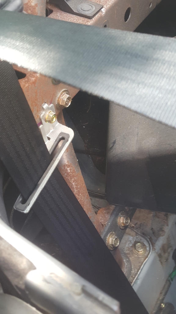

Bonjour a tous,
Nouveau dans votre monde je me suis lancé cet après-midi dans le démontage des plastiques arrières pour suive les 2 supers tuto sur le débouchage de drains et sur l isolation du puit de capote.
En démontant les plastiques je me suis aperçu que l arceau etait piqué par la rouille alors que le reste est nickel ... avez vous constater ça également ? Et que y faire?
Merci par avance.
Ludo

A voir la photo, c'est une impression ou il manque sérieusement de peinture sur les pièces en métal... ?
Ou lors c'est extrêmement humide à Toulouse...

L'arceau et la barre sur laquelle il repose semblent bruts et donc rouillés alors que le reste de la tôle est bien peinte et nickel.
Elle est sur Toulouse que depuis 1 mois ... Avant elle était 5 ans à Montélimar et une petite dizaine d' années sur Marseille ... Peut-être l air marin ;)

La mienne est pareil sous ses caches plastique après 11 ans en Angleterre et 1 an dans les Alpes ;)
Pas de quoi s'inquiéter tant que le reste est sain !

L'arceau est rapporté.
Le support en dessous est boulonné aussi sur le châssis ou soudé ?
S'il est soudé, comment peignent ils la caisse, chez Mazda ?
L'absence de peinture à cet endroit est franchement étonnant pour une voiture moderne.
Il ne faut pas s'étonner que nos voitures rouillent de partout dans les longerons, soubassements et ailleurs aussi...
On se croirait revenu dans les années 70 ou les voitures françaises (entre autres) rouillaient en moins de 10 ans alors que les japonais arrivaient avec des voitures bien finies et solides !

L'arceau des NC est boulonné mais en acier brut, pas de peinture d'origine.
C'est moyen effectivement.

Bon je ne suos pas le seul .... pas forcément rassurant mais si ça se démonte facilement ca peut se traiter sans trop de problème .... surtout avec le reste (et donc le plus important ) sain
Que conseillez vous comme traitement : ponçage et rustol? Poncage et peinture antirouille ? ....
Hello !
Des produits déjà cités dans le forum, sans ponçage :
http://www.keep-your-car.com/protection ... -nitrofest
http://www.comptoirauto.com/convertisse ... erose.html
À+
