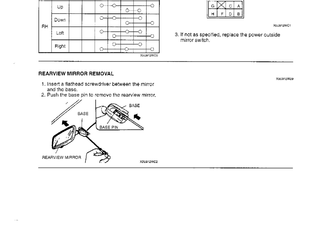

comment déposer un rétroviseur intérieur sur une nb
j'ai beau essayer de faire glisser le retro vers le haut ,il ne bouge pas
je ne veux pas trop forcer pour ne pas casser le pare brise
quelqu'un aurait il la méthode de démontage
NCFL RC Radiant Ebony version Kyudo
Message Publié : Dim 28 Août 2022, 09:10
Message(s) : 8976
Et voilà ;)

ok super c'est fait
merci beaucoup pour le coup de pouce :beer:
