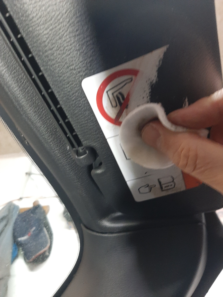

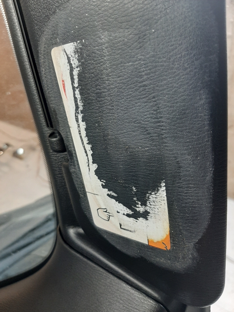

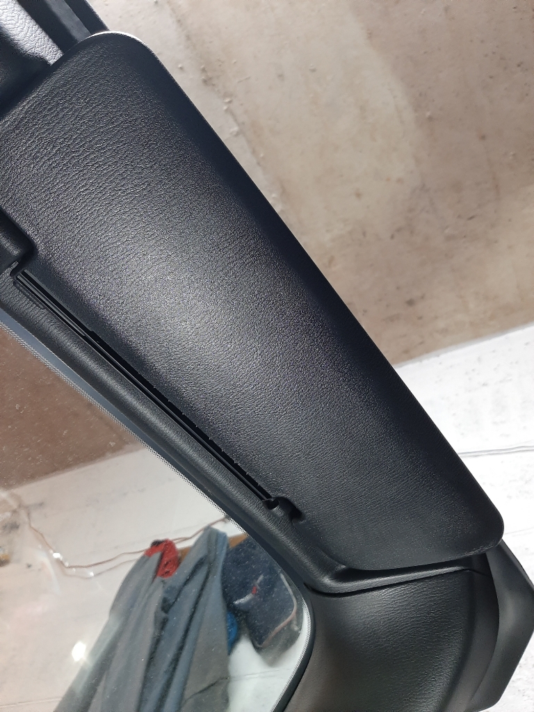

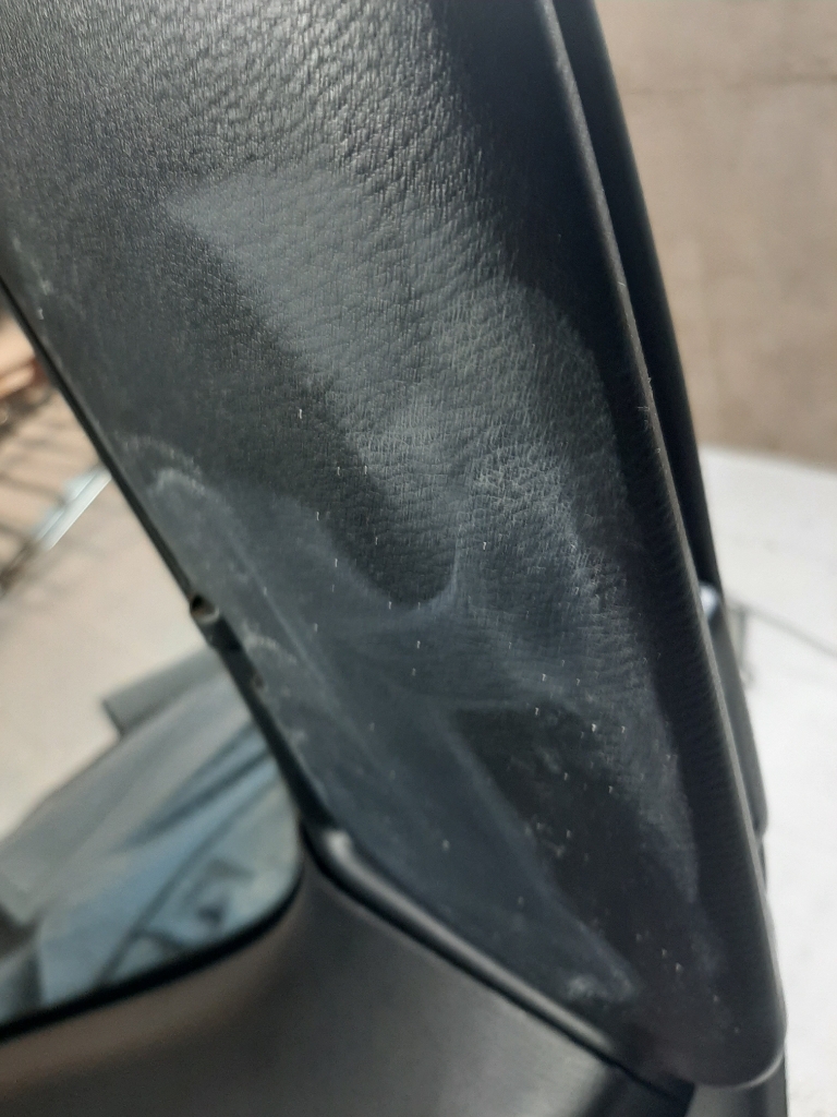

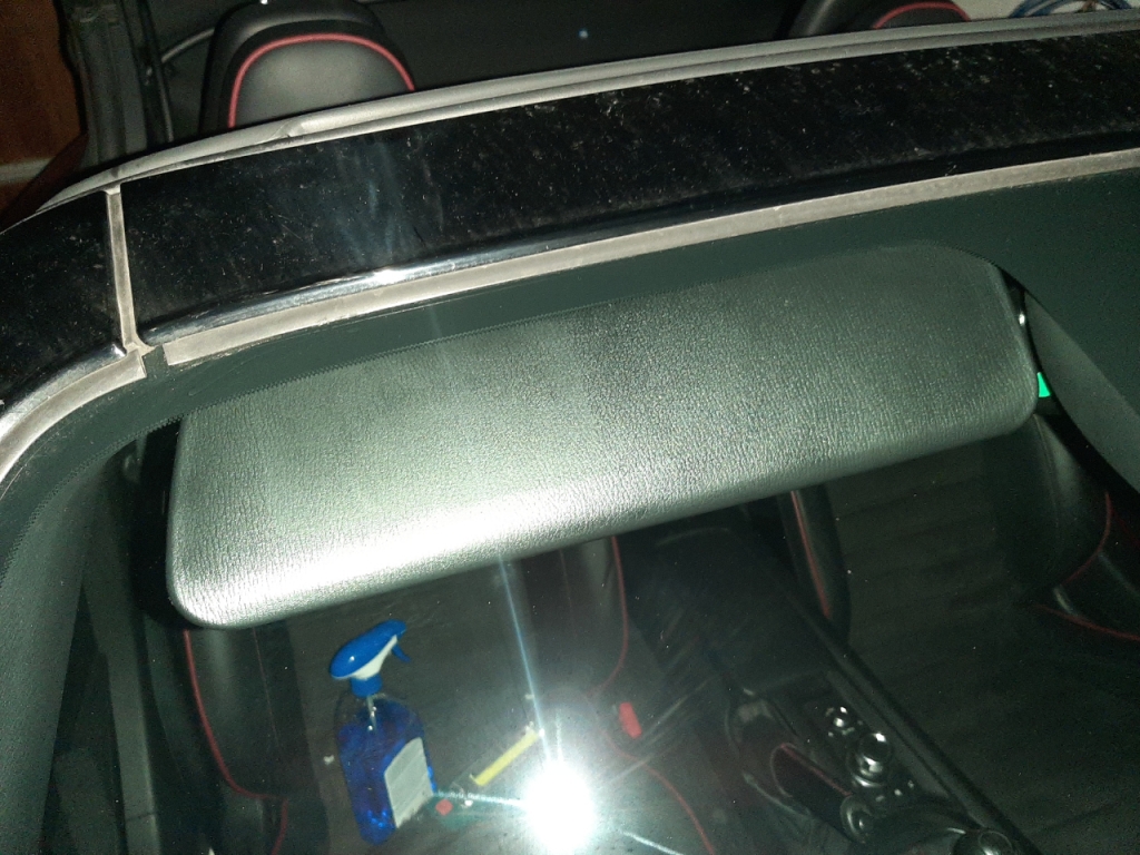

Ce soir, j'ai réussi a faire disparaître cet autocollant.
Je l'ai fait fondre avec des cotons ronds imbibés de diluant cellulosique (magasin de bricolage).
Le diluant cellulosique n'attaque pas le plastique du pare soleil, il attaque seulement l'autocollant.
Il faut insister tant qu'il y a du blanc.
J'ai passé un coup de polytrol rénovateur mais c'est du luxe.
Ensuite on nettoie avec du liquide à vitre bleu.
