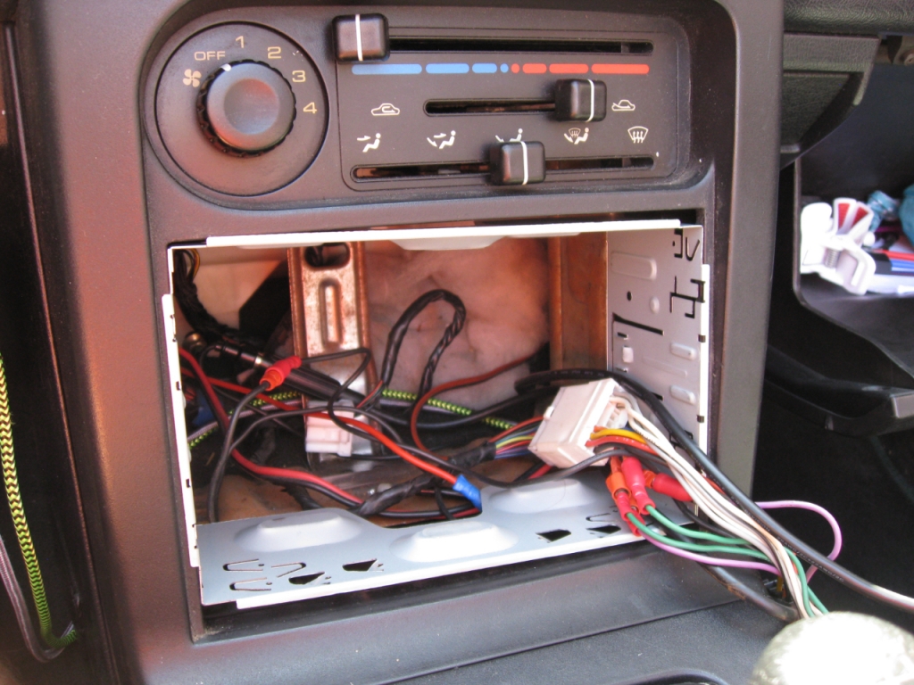

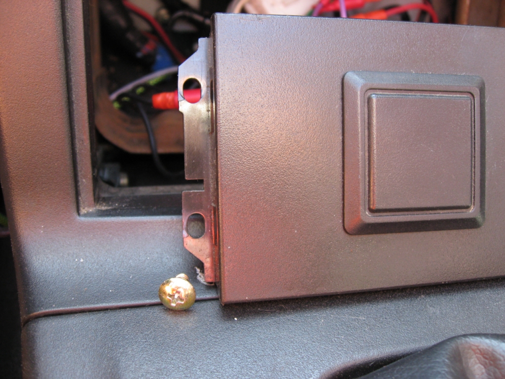

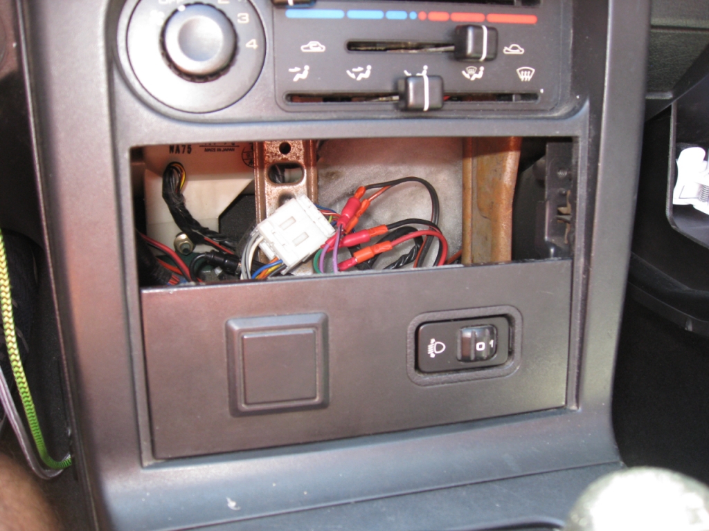

Je poste un sujet ici pour savoir si il existait des autoradio avec écran, Bluetooth et Apple CarPlay (si possible) compatible avec l’intérieur d’une Mx5 Na de 97. Si ils y en a sans être obligés de charcuter l’intérieur d’origine ça serait super, sinon, merci d’avance pour vos réponses. :tantpis:
J'ai monté un Kenwood DMX125DAB
Avant, un simple Din
Mais en trifouillant bien, il y avait 4 vis ...
Donc, pas de charcuterie !
Et normalement la cage métallique est fournie avec l'autoradio.
