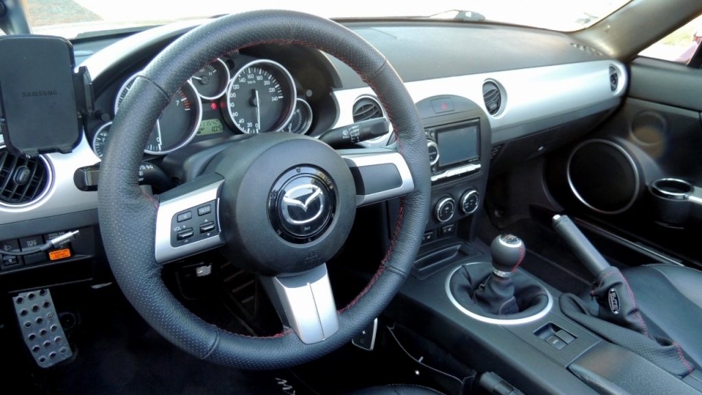

Ben ça y est, j'ai reçu mon nouveau volant de chez Leder Ledenkrad.
Je l'ai monter hier. Un peu de sueur pour enlever le connecteur de l'airbag ( il faut soulever la partie noire) puis tirer le connecteur jaune vers soi et il ne vient pas si facilement que ça.
Pour éjecter le volant , il a fallu que je fabrique une petite pièce rectangulaire avec 2 vis de 8mm pour servir d'extracteur.
Donc voila avant:
voila après:
Ça change vraiment le look et à l'utilisation.
