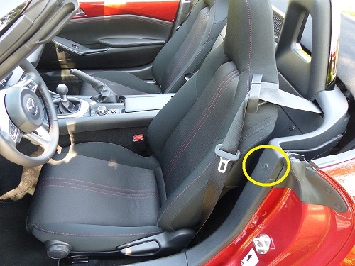

Le bruit du côté droit, cela ne serait pas le porte gobelet qui frotte sur le siège ? Ou quelque chose dans la boite à gants ou dans l'accoudoir ?
Sur la mienne j'ai du bruit à ce niveau :
Quand je roule et qu'il y a du bruit, je touche le plastique et cela stoppe ce petit bruit. Je pense que c'est le frottement entre les 2 pièces. (la photo n'est pas de moi, j'ai pris sur le net pour illustrer).
Salut, moi aussi j'ai exactement ce souci, c'est fou comme la voiture devient silencieuse à mes oreilles dès que je pose un doigt sur ce plastique... Mais je n'arrive pas à rouler avec un seul bras :D
