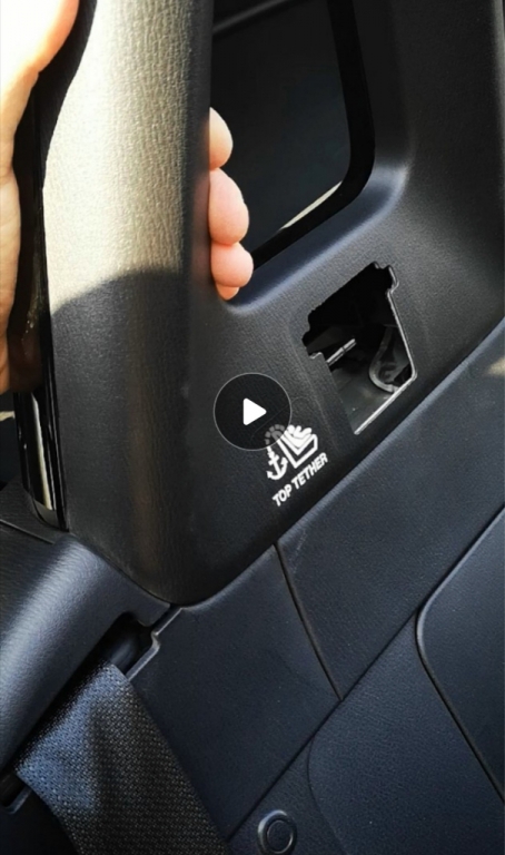

Hello à tous ,

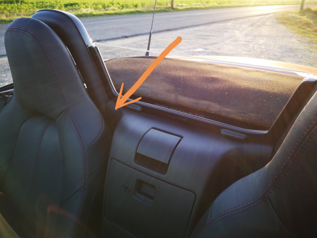

sur ma ND , j'ai ce grésillement provenant du puits de capote plutôt localisé au centre droit.
On l'entend essentiellement avec la capote fermée et il disparaît presque lorsqu'on appuie vers le bas à la base de l’arceau droit comme sur la photo ci-dessous.
Le nouveau coupe-vent n'est pas en cause car déjà présent avant .
J'envisage de démonter tout le panneau derrière les sièges mais auriez vous une idée sur l'origine du bruit ?
Merci par avance
A+ Seb

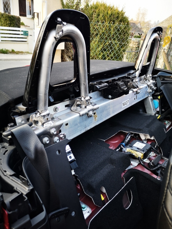

j'ai démonter l'habillage ce week end
pas grand chose dessous
peut être l'agrafe métallique qui vibre dans le trous rectangulaire trouve des patins de mousse pour mettre entre la poutre et l'habillage ( genre jint de porte en mousse autocollant)
regarde là
les clips B ont une partie matallique
https://www.hexorcism.com/16ND/sm356223/
et là mon remontage qui peut te donner une idée
bon bricolage
/LC69

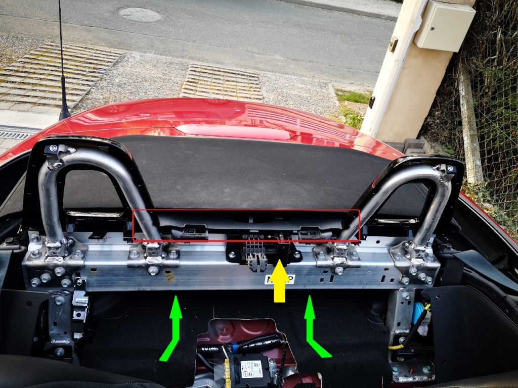

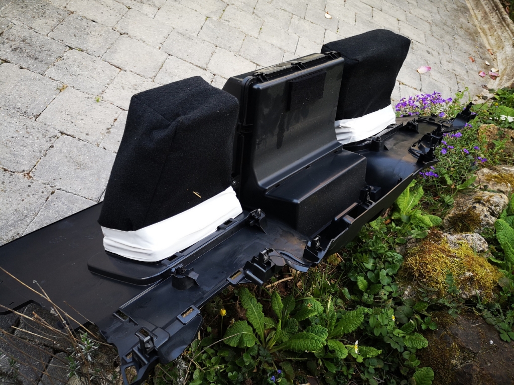

J'ai enfin démonté le panneau derrière les sièges pour essayer de trouver la source de mon bruit.
A noter qu'avant le démontage, j'arrivais à reproduire un couinement en manipulant l'arceau droit .
Après dépose du panneau, rien de flagrant :sic: Peut-être les 2 clips ( indiqué par les flèches vertes ) du bandeau de plastique arrière resté ( entouré en rouge ) sur lesquels j'ai rajouté une cale caoutchouc .

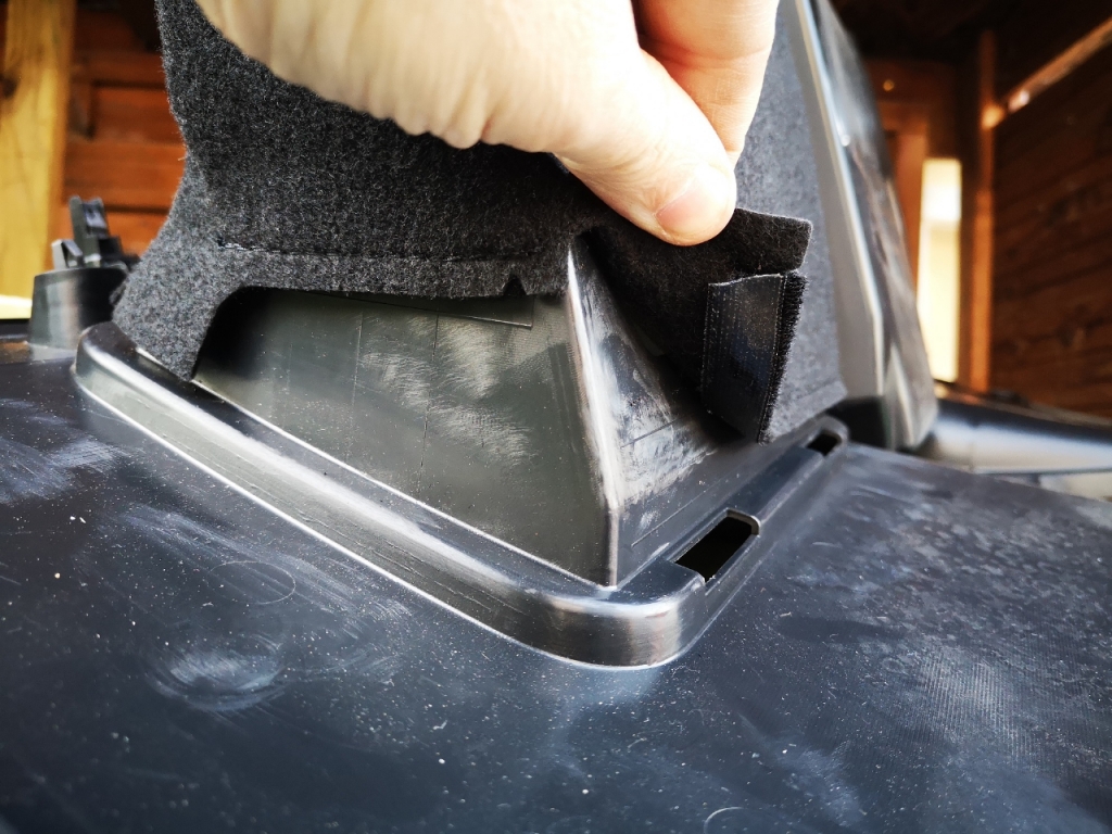

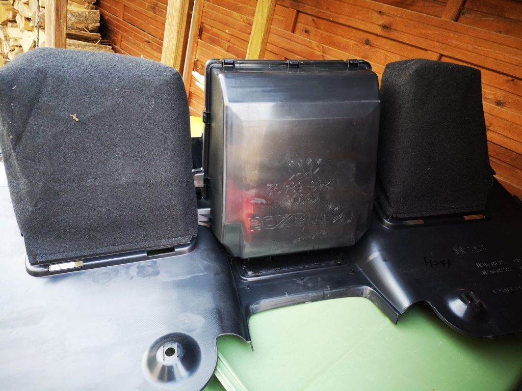

Par contre, en examinant mieux le panneau , je m’aperçois que les pochettes en feutre sont scratchées sur le panneau en plastique mais que le scotch du scratch se décolle . Donc mon hypothèse est que lorsque la capote est repliée dans son puits , elle appuie sur ces pochettes et provoque des bruits d'autant plus quand elles sont remplies d'objets plus ou moins lourds .
Pour limiter le décollement du scratch, j'ai entouré de scotch.

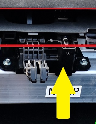

Lors des essais sans le panneau AR , j'avais toujours un grincement au roulage mais avec la capote rempliée ce coup-ci ( pas de bruit si capote rempliée mais non verrouillée ) :sic: J'ai mis du lubrifiant silicone dans le système de verrouillage de la capote ( facile à faire avec le panneau démonté ) et pour l'instant plus rien :)

pas normal cette corrosion des insert mettalique aux fleche verte cote passager elle a pris l'eau ?

Salut Seb :hello:
J'avais un claquement désagréable top down sur la noire. Il est également apparu sur la 30ème. :tantpis:
Glisse un petit morceau de feutrine dans le loquet de verrouillage, juste derrière ton épaule droite.
Sur les 2, depuis que j'ai fait cela, je n'ai plus jamais été ennuyé. ;)

@Shamalow, merci pour ce conseil que je garde en tête. J'avais plutôt mis du Téflon sous le loquet pour le brider en hauteur
