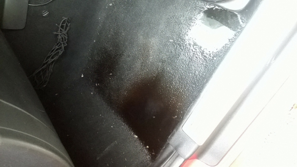

Salut à tous,
Je viens vers vous car j'ai trouver une énorme flaque d'eau en dessous de mes sièges ce matin.
Savez vous d'ou peu provenir une telle quantité de flotte ?
Est-ce que cela peut venir que des evacuations de la capote ?
J'ai aussi remarquer que la moquette du coffre est humide et qu'au niveau des grilles de la capote il y a des eaux stagnantes apres un lavage complet ou une grosse pluie.
En attente de vous lire. :hello:

Plus que probablement les évacuations de capote bouchée :oui:

Pour l'eau dans le coffre et l'habitacle :
Lorsque les trous d'évacuation du puits de capote sont bouchés l'eau remonte et stagne ou s'écoule là où elle peut > au niveau des points bas donc derrière les plastiques de ton coffre et derrière tes plastiques derrière les sièges le long des partis métalliques.
Les trous d'évacuation se situent de part et d'autre de la Mx, au niveau des arceaux quasiment, derrière un cache/grille en plastique si tu regardes par le dessus de la voiture. Ces trous suivent un chemin quasiment verticale et arrivent en "_|" sous la voiture. Tu peux les repérer par leurs couleurs blanches. C'est facilement repérable avec une fosse ou des chandelles.
Pour le clapet : il y a ce tuto explicite http://www.mx5france.com/forum/viewtopi ... 43&t=12576
Pour ma part voici ma solution qui a bien marché :
Par le dessus j'ai passé un coup de compresseur à air puis un coup d'eau (type tuyaux d'arrosage), cela à suffit à déboucher le tout. Avec cette solution tu garde ton clapet.
Je te conseille de retirer quelques plastiques voir si la corrosion ne s'y est pas installée et pour que le tout sèche.

Si tu désosses ton intérieur suffisamment loin pour atteindre les clapets (il faut tomber toute la cloison arrière et démonter les enrouleurs de ceinture) n'hésite surtout pas à les arracher purement et simplement (tu as le droit de procéder avec violence et cruauté, ce sont des gros salopards patentés !)
Vu ce qu'on voit sur tes photos, il faut intervenir vraiment très vite... et je suis au regret de te dire que ta mx va subir l'ablation de quelques mousses insonorisantes qui seront tellement gorgées d'eau qu'elles seront inutilisables (qui ne servent à rien en fait).
Bon courage !
