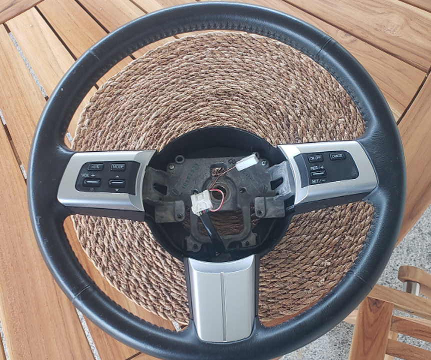

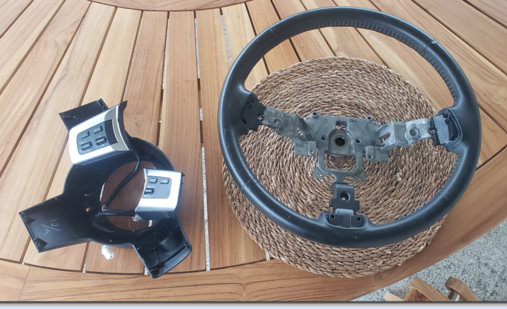

bonjour , en effet lachutaie , y'a fallu sortir un peu les muscles mais avec la peur de casser un truc pour devisser l'ecrou central . .....
bon , je demonte le reste pour enlever les pattes grise et on attaque la couture

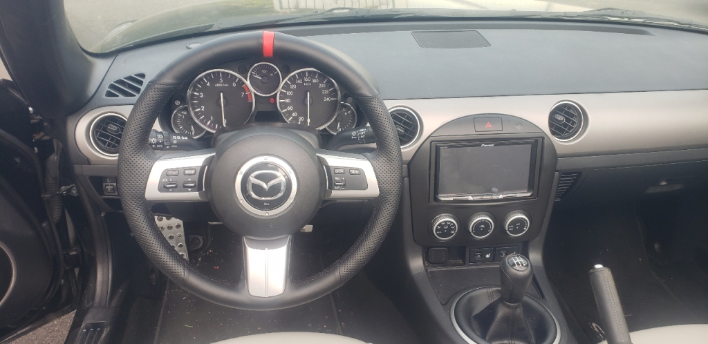

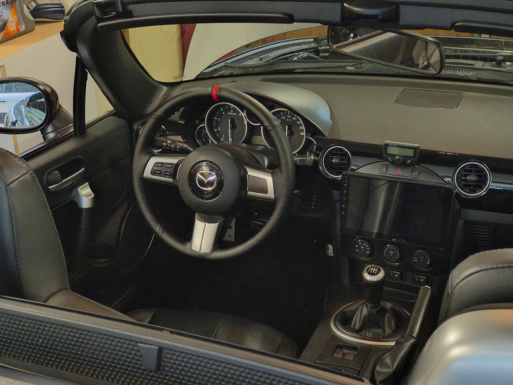

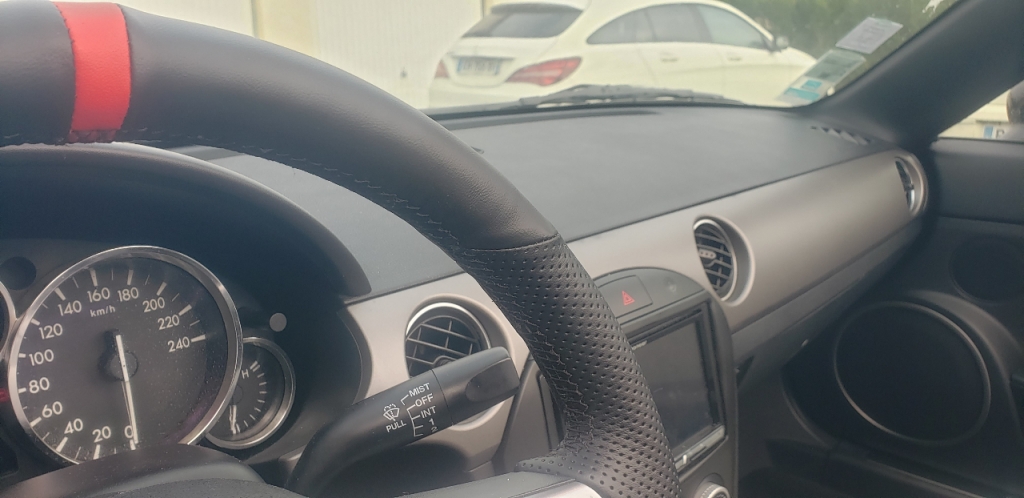

Alors au final ça rend comment ?
As tu des photos ?

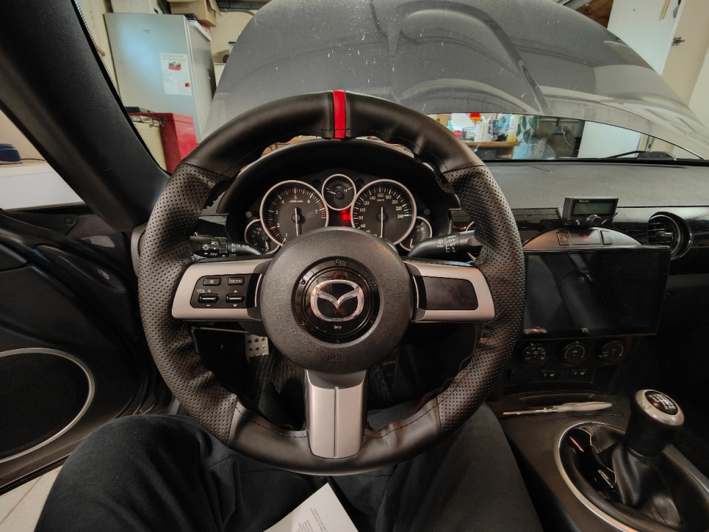

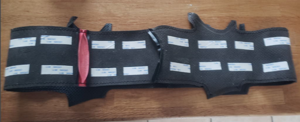

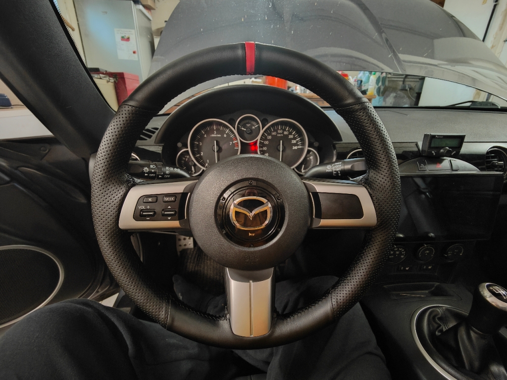

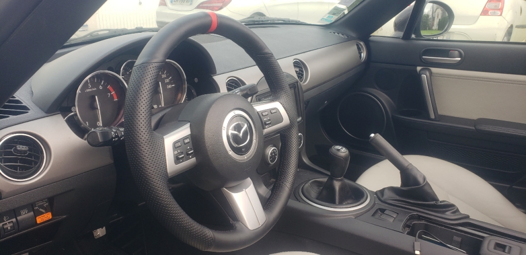

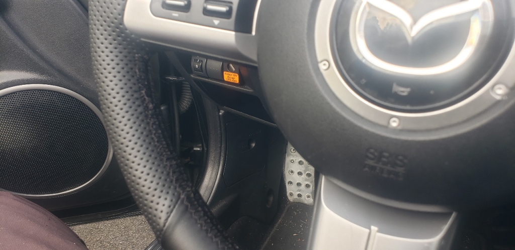

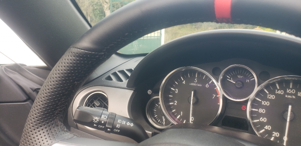

bonjour , voila , donc bon pour 15€ la plaisanterie "chinoise" ça passe , après on ne peut pas dire que ça revolutionne la conduite et les sensations . c'est + pour moi d'ordre esthetique a la limite .............
les petits rubans adhesifs , certains ne les mettent pas , perso j'ai preféré car une fois positionné le couvre-volant ne bouge plus .
les petites mains de ma femmes sont passées a l'action ............le resultat .
allez , tous a vos aiguilles a coudre maintenant :D

Vraiment pas mal le.rendu.
Merci pour les photos.
Histoire de donner un petit côté sportif j ai commandé un cover également ,on verra ce que ça donnera une fois monté.
Je vous mettrais les photos
