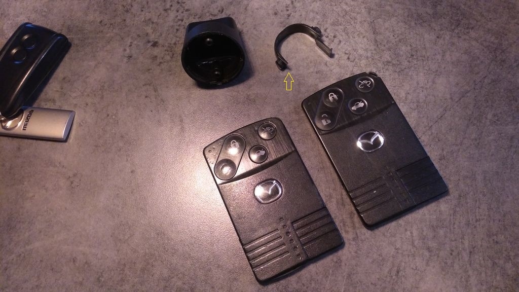

J 'ai mon bouton de démarrage du neiman qui est cassé. il était comme ça à l’achat du Mx. Il clipse mal et tombe régulièrement :sic:
Dans la concession où je l'ai acheté , ils m'ont dit qu'ils ne pouvaient plus m'en fournir un nouveau...
j'ai cherché sur le net mais sans succès! Connaissez vous un site où je pourrai m'en procurer un?
Et si non, quelqu'un ayant une imprimante 3D aurait-il les compétences et le temps de m'en fabriquer un si c'est dans le domaine du réalisable? moyennant finance bien entendu :)
J 'ai également les 2 cartes qui sont bien usées et je me demandais si c’était possible de trouver des coques neuves sans changer la clé ?

Je pense que tu cherches ça:
https://www.ilmotorsport.de/shop/articl ... 4ba08d4017
Mais le prix est :o

Une carte complète cher Mazda te coûtera un bras. Plusieurs centaines d'Euros. :oops:
La meilleur option reste les coques vides, tu peux regarder cette page et faire ton marché.
coque de remplacement cart de démarrage Mazda
Tu auras juste à démonter ton ancienne coque et de récupérer le circuit imprimé et de le mettre dans la nouvelle. :jap:

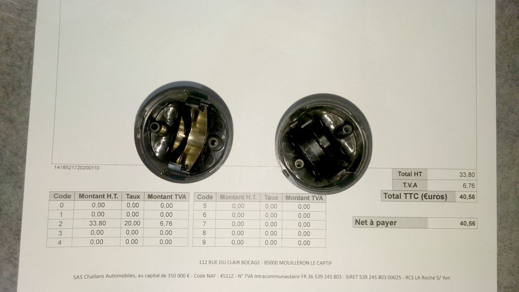

Je suis aller chercher mon bouton en concession et je fus un peu surpris qu'on me demande 40.56€. La dame de l’accueil me dit " ses magasiniers ne font pas souvent attention et donnent le prix hors Taxe", merci bien :sic: Heureusement que c'est seulement 6€, mais ça fait cher le bout de plastique :D
En tout cas, c'est une concession où la passion automobile ne vous saute pas aux yeux :cyp: A moins d'avoir un gros chèque pour une voiture neuve peut-être... :D
Sinon il y a eu une petite modification du bouton avec la partie souple dorénavant en métal. Bonne initiative, elle sera moins fragile

Hello "Lu-mix",
L'élément sur la pièce dont tu parles a toujours été en métal.
L'ancien proprio a sûrement dû remplacer le sien d'origine par un produit aftermarket de moins bonne qualité donc tout en plastique.
C'est sûr qu'une partie mobile en plastique ne fera pas long feu en comparaison d'un autre en métal comme celui d'origine. :jap:
Il est vrai le prix pique un peu mais tu es tranquilles. Tu n'es pas prêt d'en racheter un. ;)
