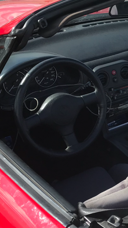

Voici la photo de mon volant, je vais essayer de regarder a nouveau, mais j’ai l’impression que le moyeu est integré au volant :?

Pas d'airbag mais il faudra quand même un moyeu avec ce volant effectivement.
