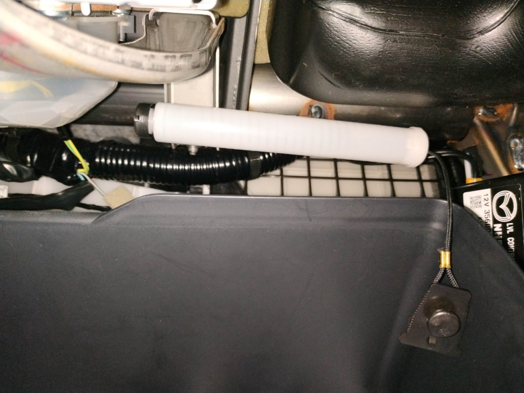

en cherchant mon bruit bille j'ai vu ce fil qui pendait dans la boite à gant, relié à un tube blanc dans lequel se trouve un ressort.
Quelqu'un sait ce que c'est?
A quoi ça sert ?
Et où c'est censé se cliper ?
205 GTi 115 volée :x

Le ressort de rappel de la boite à gant.
Il faut inserer la tirette à droite de la boite à gant

Genre derrière la boite à gant sur la droite il y a une encoche ?

A droite de la boite à gant oui, pas derriere

C'est bon en me mettant côté conducteur j'ai bien vu l'encoche dans la boite à gant. Quand tu es côté passager tu ne vois rien du tout.
Et oh magie elle est freinée à la descente maintenant!
3 ans que j'ai la voiture :D
