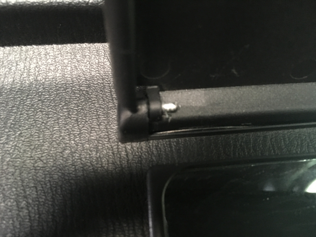

J'avais déjà signalé ce problème de fragilité sur ce satané miroir de courtoisie.
Le petit ergot de gauche casse très trop facilement. :tantpis:
Cela m’ennuyait de remplacer ce par soleil pour que dans 2 ans le problème se reproduise.
J'ai donc fait un petit bricolage maison qui vaut ce qu'il vaut. :)
1) Tu prends une petite tige en fer (un clou que tu coupes à la taille désirée)
2) Tu perces un petit trou dans le point de pivot du cache-miroir avec une mèche légèrement plus fine
3) Tu remets le cache miroir en place par la droite et tu enfonces la petite tige en fer.
Bon c'est pas évident à expliquer et une photo sera peut être plus explicite.
Je te poste cela dans 30 minutes.

voilà quand même au cas où..

Merci ! Super, c'est une oeuvre d'art !

Ma femme a eu la même aventure.
Vu la fragilité du teton, je préfère améliorer.
Merci pour le tuyau, je m’y colle le week-end prochain.

Je vais, moi aussi, devoir faire cette réparation. Vous avez une idée du diamètre de l'axe remplacement à utiliser :?:

Voilà, c'est fait. J'ai percé à 2 mm et j'ai mis une vis sans tête M 2,5.

Merci, c'est fait.
Avec une Dremel un petit bout de ressort d'étrier de frein qui ne sert plus (inoxydable). :)
