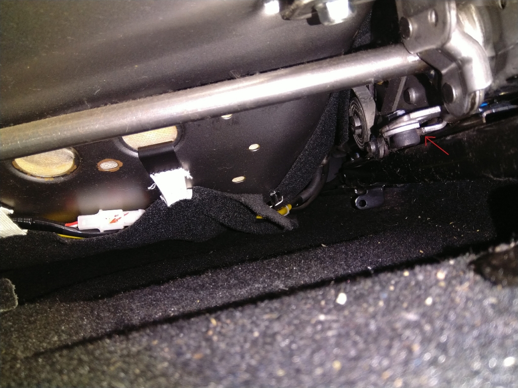

Bonjour, à la recherche d'un couinement incessant sur ma mx, j'ai localisé la cause de ce bruit.
A mon grand désarroi je me suis aperçu que le châssis du siège était cassé au niveau d'une fixation du siège. Plus précisément au niveau d'une vis maintenant la partie mobile du siège qui est dans le rail.
Comme une photo est plus explicite la voici:
On voit que la tôle en fer a rompu, pour info je ne fais que 82kg :) et je viens de récupérer ma mx. Elle a 128 000 km et à toujours fait ce bruit agaçant.
Mes questions sont, quelqu'un a-t-il déjà eu ce problème ? Cela peut-il être un défaut de fabrication ?
Le mandataire doit-il le prendre en charge ? (vice caché)
Je prévois de me renseigner auprès d'une concession Mazda dans la semaine afin de voir ce qui est faisable en réparation, en espérant que ça le soit.
Merci d'avance pour vos réponses

C’est un élément de sécurité, à ta place je contacterais le mandataire.

Si tu arrives à faire fonctionner l'assurance suite à la vente, tant mieux.
Sinon, trouves un bricoleur qui a de quoi braser la petit patte en métal pour réparer ton siège.
Il faudra surement enlever tout ce qui peu prendre feu autour de la patte avant la soudure.

je confirme,pour l'avoir fait avec succès sur mon ancienne pistarde:une petite tôle de renfort à cheval sur la ligne de rupture,on brase le tout et c'est plus solide qu'avant.

Pour éviter d'avoir à tout déshabiller et si l'emplacement de casse le permet (*), un renfort métallique collé à l'époxy bi-composant peut aussi faire l'affaire. L'adhérence moindre qu'une brasure est compensée par la surface de contact plus grande et l'absence de recuit.
(*) Soit, au minimum :
- un voire deux (sandwich) morceaux de tôle aussi épaisse que l'origine
- des deux côtés de la casse, une bonne surface de contact, large, bien propre et dépolie
- un mélange soigneux et bien dosé, appliqué en une belle goutte sans "cratère" pour éviter les bulles
- un collage bien maintenu (serre-joints) - mais pas non plus compressé à la bourrin, sinon toute la colle se barre

Cool merci pour vos conseils, je ne m'attendais pas à trouver des techniciens ;)
J'attends le retour du mandataire, je ferais suivre les infos au fur et a mesure, ça peut toujours servir
Edition: Prise en charge par le mandataire une soudure et ça repart ;)
