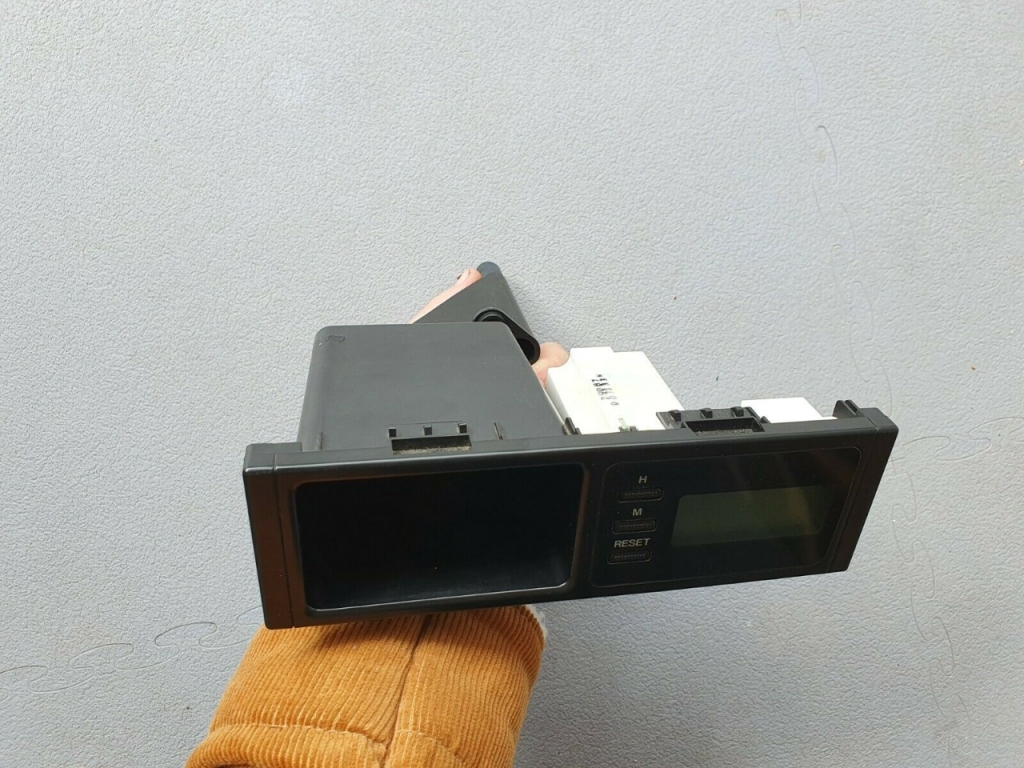

Salut à tous je me suis procuré cette horloge pour ma mx 5 NBFL de 2004 par contre je n'ai pas la fiche, quelqu'un a t il déjà installé cette horloge dans une NBFL ?
merci pour vos réponse et bonne journée

C'est une horloge de NB ça
Les Fl ont l'horloge intégrée à module radio 2 din
Donc normal que tu n'aies pas la fiche ad hoc sur la voiture

PG a raison : horloge de NB

merci pour vos réponse donc pas possibilité de l'installer ?

Si, réaliser à la main un câblage similaire aux NB (+12 permanent, +12 après contact, +12 avec les loupiottes...).
A voir peut être au niveau du pré-câblage du poste, il y a peut être aussi des fils dédiés à l'horloge, ou qui pourrait faire le taff. A creuser.
