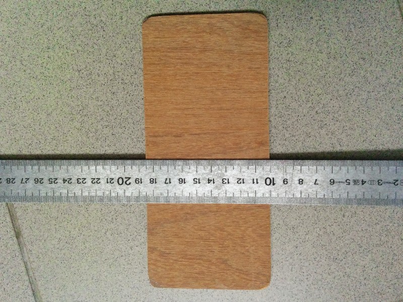

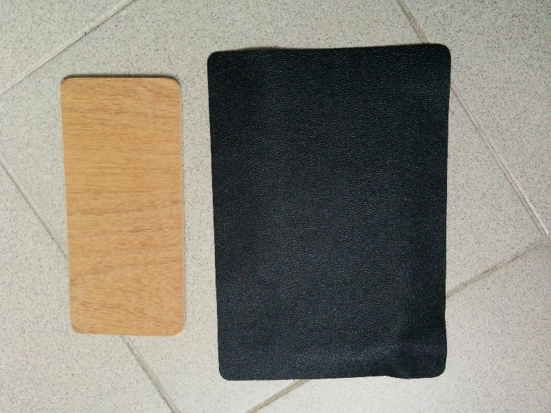

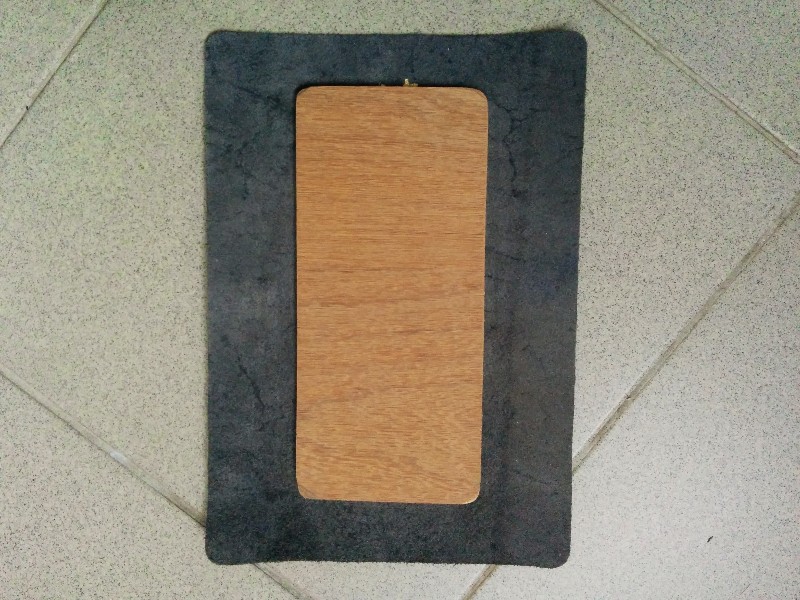

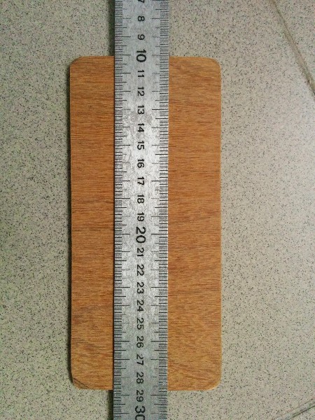

Il vous faut :
- 2 morceaux de cuir de 24 x 16 cm (acheté 2,40 pièce sur ebay... cuir pas top mais c'était pour faire un essai).
- 1 morceau de contreplaqué de 19x9 cms
- 1 morceau de mousse de 19x9 cms
- Une scie sauteuse
- Un pistolet à agrafes

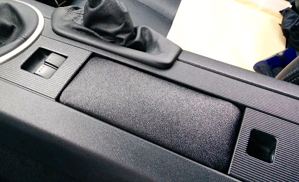

En photo ça donne ça :
Y'a moyen d'améliorer au niveau de l'aspect général en mettant un joli cuir nappa qui sera plus souple et permettra de faire des angles plus régulier.
J'ai ajouté une petite languette par rapport à la photo finale pour pouvoir facilement extraire l'accoudoir et/ou accéder au vide poche central.

Bonne idée et intégration propre ! :jaime:
Le fait qu'il ne ressorte pas plus de son logement ne nuit pas trop au confort (par exemple le coude qui vient buter contre le bord du logement) ?
Message Publié : Sam 5 Juil 2014, 22:37
Message(s) : 16141
Je n'ai pas encore conduit mais je pense que ça doit être pas mal (après tout dépend si on conduit reculé ou non évidemment). C'est un prototype. Là c'est fait en contreplaqué de 5mm. Au pire faut prendre du 1 cm (ou coller 2 épaisseurs).

Ze final touch' :)

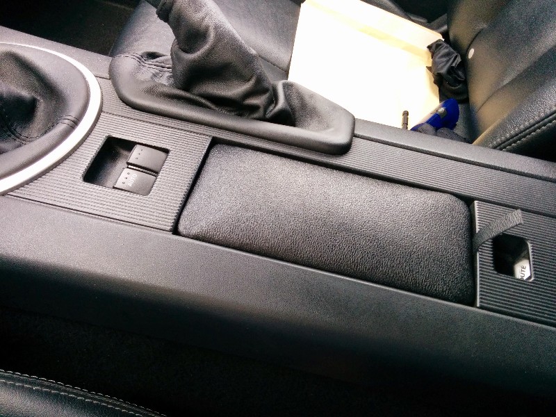

Message Publié : Mer 6 Août 2014, 20:01
Inscription : Ven 18 Oct 2013, 19:16
Message(s) : 250
Merci pour l'astuce.
Bout de cuir récupéré dans une vieille jupe, lol donc bricole à 0€ comme je les aime.
Bonne vacances à tout le monde.
Message Publié : Mer 6 Août 2014, 20:16
Message(s) : 16141
Il a l'air beaucoup plus épais. Confort pullman :)
