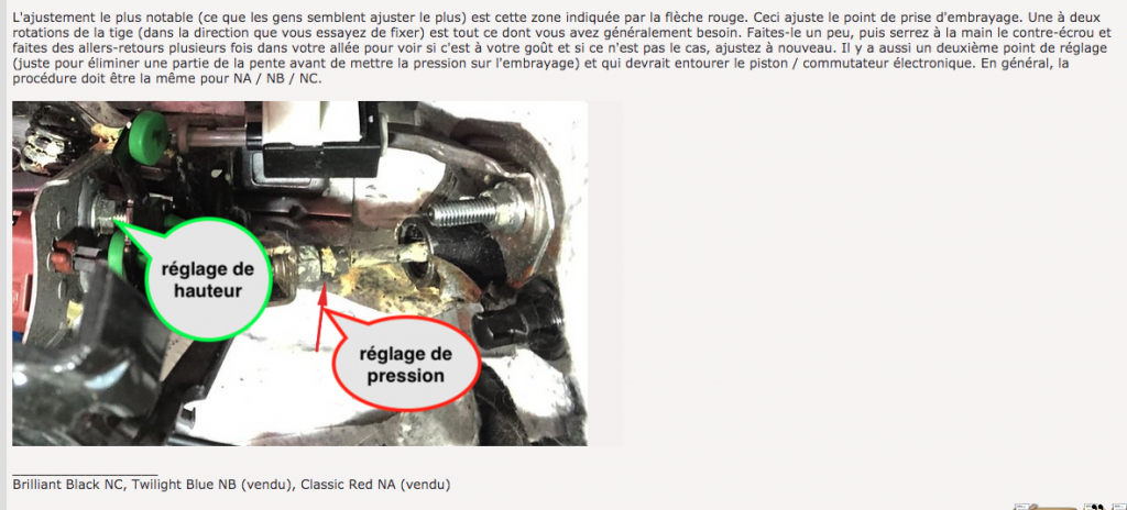

Il semblerait qu'il y ait un réglage de hauteur de pédale d'origine. A vérifier..
https://forum.miata.net/vb/showthread.php?t=738698

J'ai effectivement vu ces topics là, et je ne suis pas trop rassuré à l'idée de tripoter dans cette zone là.... :ricane:
