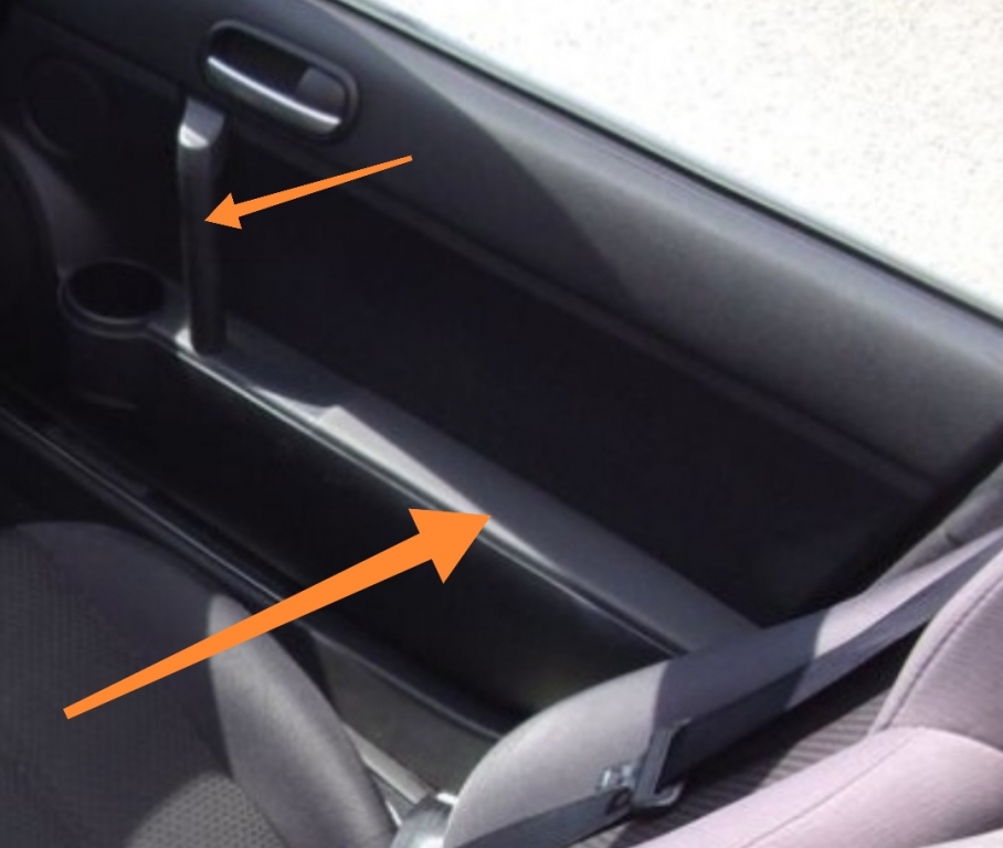

Question démontage de l'accoudoir et de la poignée des portes sur NC.
Est ce qu'il faut démonter tout la garniture de la portière pour démonter ses éléments où ils sont démontables sans toucher à la garniture ?
Pour la poignée, vis dans porte gobelet et en haut derrière le cache ou c'est uniquement pour la garniture ?
J'aimerais démonter ses éléments pour les habiller de cuir.

Pour la poignée il y a une troisième vis à l intérieur caché
Pour l accoudoir 3 vis à l intérieur également
Pas d autres choix que de démonter
La poignée je l ai habillé de cuir également

Arrfff, moi qui voulait aller au plus simple. (quand je démonte, ça se remonte jamais)
Je vais quand même demander au sellier si il peut habiller la poignée sans tout démonter.

Ça va être très difficile de faire sans démonter voir impossible pour faire un travail propre
Les panneaux se démontent facilement, juste prévoir des clips blancs en rechange
