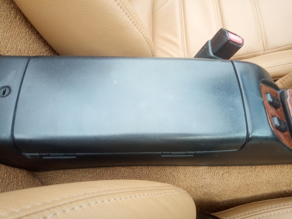

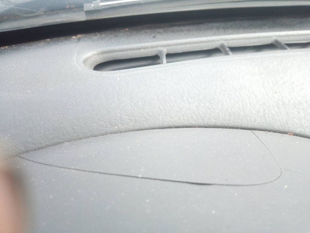

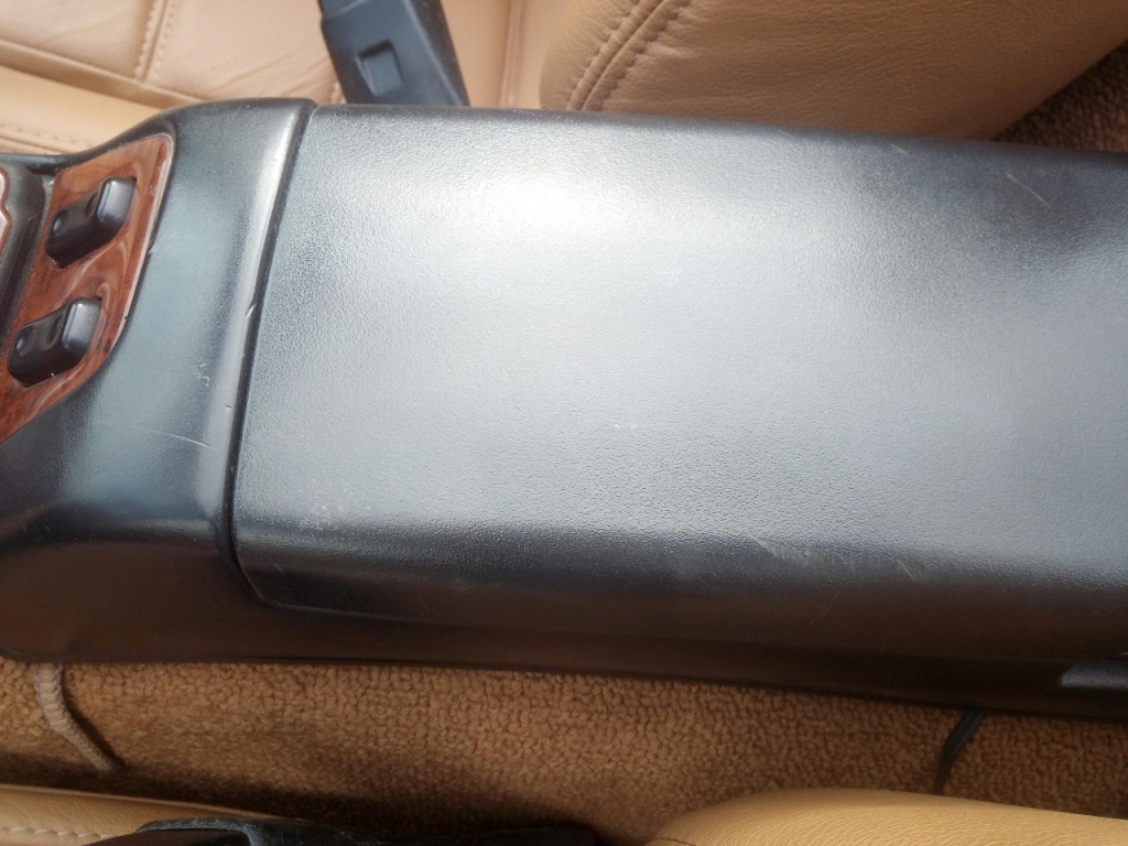

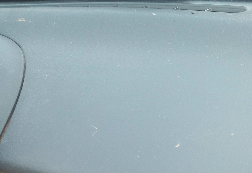

Message Publié : Dim 2 Mai 2021, 17:41
Message(s) : 566
Quelques vues de près, on dirait que le tableau de bord est beige à l'origine, peint en noir ?
 Sujet du message : Re: Recolorer tableau de bord
Message Publié : Mer 5 Mai 2021, 13:18
Message(s) : 25637
je ne pense pas, je n'ai pas connaissance de Mx5 ayant le tableau de bord entièrement beige. D'ailleurs à bien y réfléchir je me demande si ça existe tout court... Ne serait-ce que pour une raison de reflets :?
