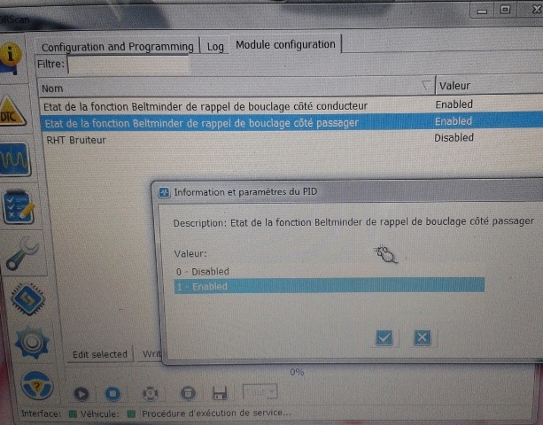

Hello "Lunaviga",
Pour les NC, il est beaucoup plus simple de désactiver le bip avec le logiciel FORSCAN sur un laptop et un lecteur ODB2 de bonne facture. ;)
Par contre, je suis désolé pour "dudu" et son NB-FL, n'ayant pas de NB personnellement , je ne connais pas de procédure pour les désactiver et je n'ai jamais cherché non plus! :oops: . Désolé :tantpis:

Lunaviga a écrit :
Merci OlivierV. Je ne connaissais pas l'existence de ce logiciel. Et je ne suis pas très doué dans la langue de Shakespare mais en m'appliquant ça devrait le faire :bien:
ça ne devrait pas être bien compliqué, le logiciel est en Français aussi!!! :D
C'est juste en Anglais pour le choix: Enable ou Disable !!!!!!!!! Activer ou désactiver!!!!!! :P
Pour ma part, je n'ai jamais désactivé les alarmes de ceinture mais simplement les serrures automatiques qui fonctionnent avec les clés avancées plus communément appelé carte de démarrage. ;)

Hello "dudu",
Désolé d'avoir pollué votre sujet en répondant à "Lunaviga". :oops:
@"Lunaviga"
L'application android est accessible là => Version Forscan téléchargeable
Les version IOS et Android sont payantes.
Par contre, je ne sais pas pour la version IOS :tantpis: mais j'ai un gros doute.
Pour la version android, elle est assez limité et obligatoirement en anglais.
Vous n'aurez donc pas accès aux fonctionnalités dont je vous parle. :non: Vous ne pourrez que faire des contrôles et tout au plus effacer les codes d'erreur.
La seule version a être Full et de plus en Français, c'est la version Windows.
Cette version est aussi téléchargeable sur le lien Web que j'ai donné.
