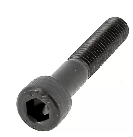

j'ai relevé l'arrière du siège passager pour madame avec du tube alu rectangulaire, pense à prendre des vis plus longue, depuis elle est mieux
Attention au grade de dureté des vis ! Le numéro gravé (12.9 sur cette image) n'est pas là pour faire joli.
La ceinture de sécurité est prise sur le siège, qui est lui-même fixé au sol par des vis d'un grade élevé pour résister en cas de choc.
Si tu prends une vis de chez Bricomachin tu auras un grade faible, genre 6.8.
Il va vraiment falloir commander les bonnes vis sur un site ;)
Ou alors prendre l'option eB*y UK que j'ai proposée ci-dessus :D

En effet d’après le fil sur miata.net il faut du 8.8. Minimum.
Donc en résumé, on peut surélever un peu le rail à l’arrière, OK, et en plus surélever un peu le siège sur ses rails. J’ai pas bien compris pour les cales mais je suppose que je comprendrai en regardant de près.
