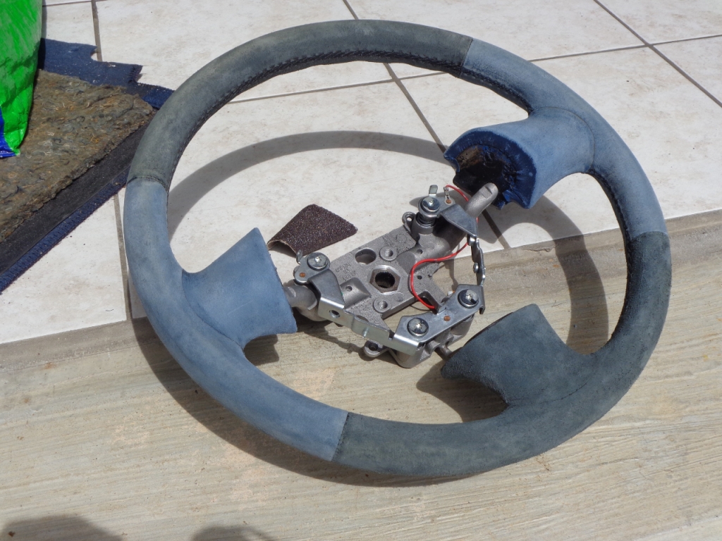

Du coup, je l'ai décapé à la lessive Saint-Marc, puis passé à l'émeri grossier ( en évitant les coutures ): çà lui a finalement donné donné un aspect de cuir retourné du plus bel effet ! :)
Et s'il faut le reteinter ( bien possible puisque la pigmentation aura disparu ), on peut utiliser de la teinture pour chaussures en daim, si on souhaite garder l'aspect mat, ou de la peinture acrylique , laisser sécher, puis passer une lotion pour cuir si on souhaite garder un aspect cuir classique
J'ai testé la version mat sur mon volant, et j'ai testé l'autre pour le pommeau de vitesses: çà marche ! :oui:
Pour illustrer :
avant : volant + soufflet + pommeau traités au Résicolor :
le volant décapé et passé à l'émeri :
reteinté avec colorant pour daim, cache central recouvert d'alcantara ( pour look d'Elise )et pose d'un fil bleu en surpiqure :

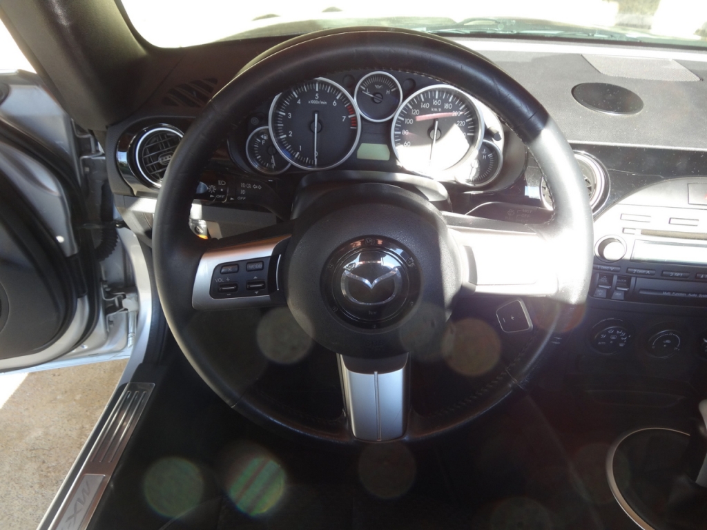

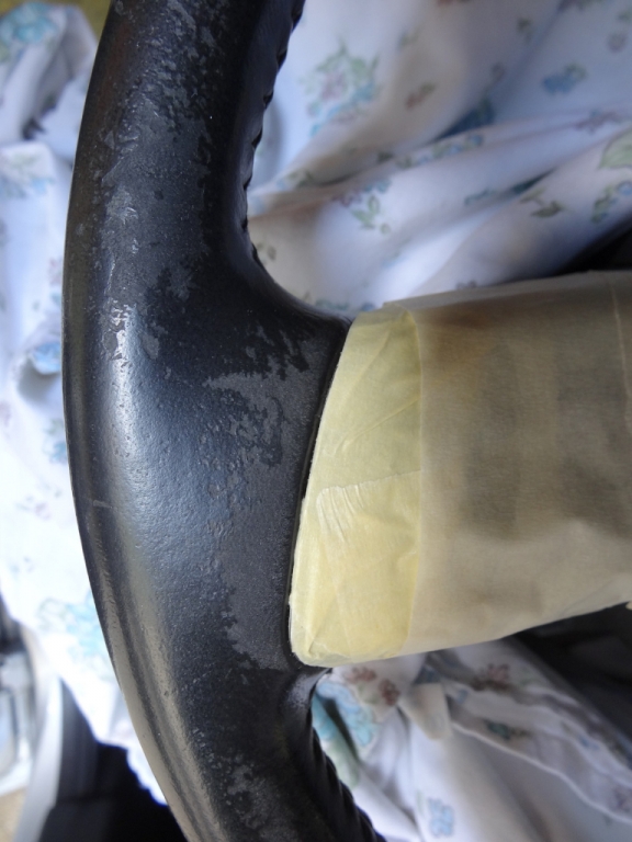

Je viens vous informer des suites de mon petit boulot sur le Volant, j'ai donc utilisé du savon glycériné pour nettoyer le volant, un papier de verre 240 puis les produits Colourlock, la teinture, le scellement et le produit d'entretien. Le résultat est au niveau de mes attentes, le rendu est uniforme sauf dans la partie basse que je n'ai pas touchée car le volant était nickel, mais j'aurais du car il est plus brillant à cet endroit. C'est très facile mais attention à la protection du siège car la poussière est collante comme de la suie noire.
Il subsiste quelques traces profondes mais je n'ai pas voulu trop insister, cela fait partie de la patine d'un volant d'une Mimix de 14 ans. Il aurait fallu mettre de l'enduit de rebouchage mais je ne veut pas non plus un volant neuf sinon je serais allé chez Leder Lenkrad comme notre ami FM5RR.
Quand j'aurai roulé un peu je le referais en totalité pour uniformiser le rendu. Voilà les photos.

Message Publié : Jeu 9 Avr 2020, 09:26
Message(s) : 416
Grand changement quand même :bien:
