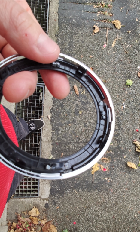

A mon avis tu les auras jamais au détaille, car ces cerclages sont serti.
Il va sûrement te proposer la buse complet.

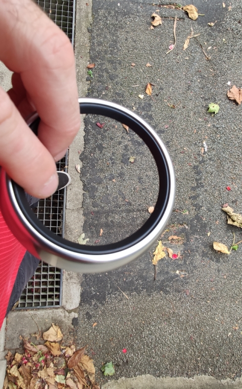

Ce sont les tiens Stan69 ? c'est toi qui les as démontés ?

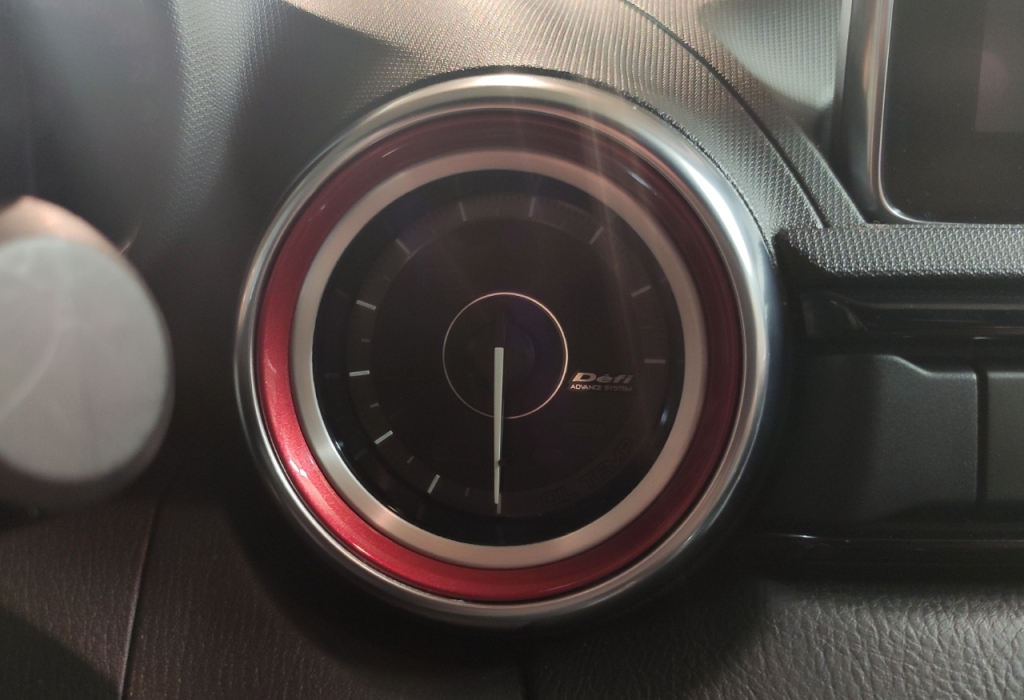

Oui ce sont les miens et j'ai tout démonté pour repeindre les cerclages.
Si je peux te donner un conseil,vu que tu dis ne pas être serein pour le démontage. ........achète ceux sur Amazon et au pire repeint les.

J'ai repeint à la bombe,en prenant soin d'appliquer un appret plastique avant.
J'ai utilisé cette peinture pour un résultat pro : (le vernis à un durcisseur intégrer,résultat au top)
https://www.ilmotorsport.de/en/mx-5-spr ... -6515/2121
https://www.hexorcism.com/16ND/sm356192/
viewtopic.php?f=124&t=42379&hilit=Manom%C3%A8tre+defi&start=45
Le coups de la ficelle pour extraire la buse fonctionne que sur la NA et la NB
Concernant la carte bancaire pour l'extraction ça peu fonctionné,perso j'avais galéré.
Je te conseille plutôt de démonter la casquette pour extraire les deux buses conducteur,pour celle côté passager ben va falloir être patient.
Je te le redit,mais le mieux c'est que tu prennes ceux du lien Amazon (elles se collent par dessus les autres) et les repeindre si le rouge ne te convient pas.
