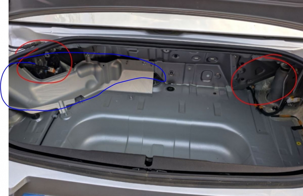

mon mécano pense que cela peut venir d'une protection métallique qui entre en vibration dans le coffre entre les plastiques et la durite essence....

Il doit parler de cette plaque (entourée en bleu). Elle est assez fine en effet et si on la tapote, ça résone. Par contre pour qu'elle provoque des vribrations c'est qu'elle est mal fixée.
Dans le cas contraire, je doute qu'elle soit reponsable de ce bruit. Perso quand j'ai insonorisé le coffre, j'ai mis de l'alu butyl dessus (une bande de 15cm suffit).
