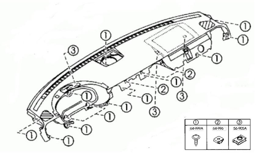

Le morceau de plastique (marqué en vert) qui est sur tout le dessus est-il difficile à retirer/remplacer ?
L'ancien propriétaire de ma voiture a collé quelque chose à l'époxy - je n'arrive pas à enlever la colle mais j'ai trouvé une pièce de rechange et ce n'est pas cher.Image

Je voudrai pas vous décourager mais ça va être chaud
:aie: Bon courage!!!!
Car il faut carrément désosser tout le TdB pour retirer et donc remplacer cette pièce.
Sa donne ça. Mais vous le savez déjà puisque vous avez trouver une pièce de rechange.
sa référence OEM, c'est NE51-60-400E-02
Il faut impérativement que l'Airbag passager ne se soit pas déclenché sinon le TdB sera éventré à ce niveau!!! :tantpis:
Bon achat, démontage et naturellement remontage.
